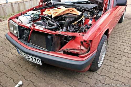

Hallo Marvin,
zum Putzen brauchst Du keinen neuen Dämpfer.
Wenn Du vor dem Motorraum stehst, mußt Du den Dämpfer an der besagten Klammer aushaken und die Haube ganz hoch auf 90 Grad öffnen ( Einrasten ist hörbar ).
Zurück geht es dann nur, wenn Du am Schanier Fahrerseite ( gleiche Seite wie Dämpfer ) den Wiederhaken ( meist rosa Aufkleber ) niederdrückst und dann die Haube runterführst.
Dann komst Du auch überall ran, ohne das der Grill stört. Und zwar von so vielen Seiten.
Dann schön vorsichtig beim Putzen und viel Spaqß in der Sonne.

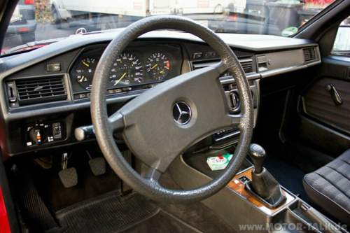

Komm gerade eben vom Putzen der Fenster sowie der Plastik- und Lederteile im Innenraum! War das 'ne Arbeit, und dann noch bei der Kälte ... Jetzt schau ich mal unter die Motorhaube und seh mir die Flüssigkeiten an, evtl. Überdruck rauslassen oder so. Dann geht's ab zu Oma #2 und danach zu Oma #2 😁
So habe mal eben ein Scnappschuss gemacht, ich weiß es gibt noch viele kleine Schönheitsfehler wie eine umgebogene Fußmatte unten, das Kupplungspedal wurde mal ausgetauscht (ist jetzt "chromig"😉, es kam durch das Putzen jetzt wieder lauter Staub auf die dunklen Flächen ... sieht man natürlich gleich...
Aber mit eigenen Augen betrachtet sieht er eh besser aus!! Werde noch weitere Bilder machen, aber im Moment will ich erst mal ne Runde fahren 😉
Ach ja, weiß jemand, ob man diese "Edelholz"-Leiste beim Schaltknüppel austauschen kann? Der Rest im Auto ist auch schwarz, ich hätte dort gerne ein schwarzes/dunkles Holz/Material. Mir gefällt es nicht. Danke schon mal!!
