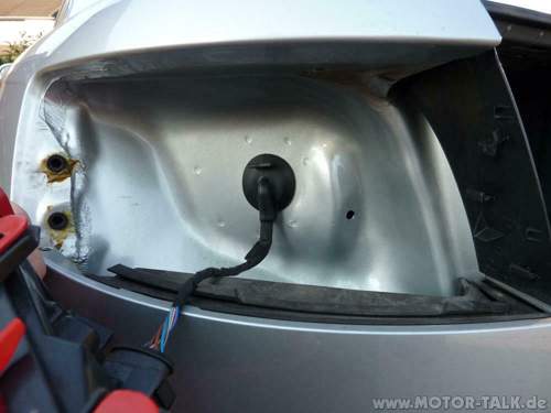

die trockene Innenseite der Hand flach auf die Außenseite der Leuchte auflegen und nach hinten ziehen ...
P1030049
Hallo
Falls es dein Auto ist auf dem Bild ,sag mal hattest du nen Heckschaden?
Sieht ja echt schrecklich aus ,wenn die Rückleuchte ausgebaut ist.
mfg
Nö, kein Heckschaden. Das sieht immer so nackig aus. Hatte die Leuchten wegen dem Test mit LED-Blinkern draußen ...
Gruß DVE
