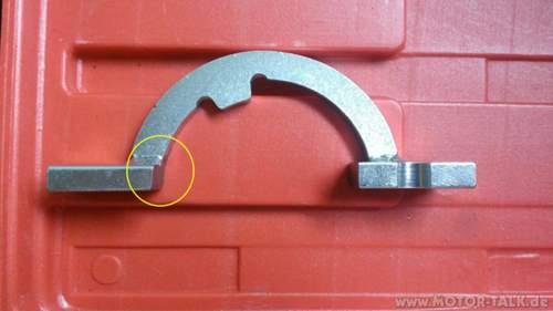

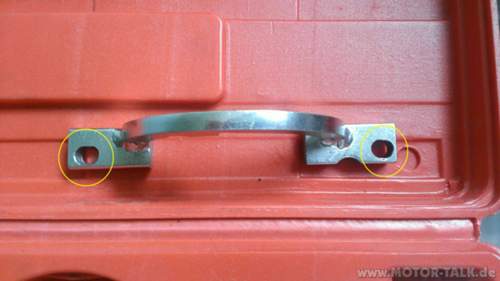

Aber ich hab mir das nun nochmal genauer angeschaut wie das bei mir war.. Ich denke, du musst die Scheibe eine Nut weiter drehen. Dazu musst du das Werkzeug wie folgt bearbeiten (siehe Fotos):
->Die beiden Bohrungen müssen zu Langlöchern umfunktioniert werden
->Der Steg auf der linken Seite muss abgefeilt werden, bis das Werkzeug richtig rein passt.
Ich hatte nämlich ziemlich ähnliche Symptome, nur halt bei meinem 4-Zylinder. Die Kiste lief zwar, aber mit weniger Leistung und leichten Zicken.
Wp-20160607-001
Wp-20160607-002
ich danke dir schon mal für die ausführliche Erklärung.
Gut das klingt plausibel und das werde ich direkt Morgen mal testen bzw. das Werkzeug verändern...
