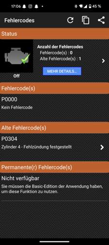

Aber endlich hat der Motor mal einen Fehlercode mir gegeben. Nachdem er geruckelt hat wie rüttelplatte und die MIL blinkend an gegangen ist.

Vectra,
Laut deiner Fehlermeldung hast Du Verbrennungaussetzer
Auf Bank 2 , Zylinder 4 ,P0304
Ursächlich
Zündkerzen,Zündspule
KS Anlage , Einspritzventil Zyl 4
Kompressionsfehler
Kompressionsfehler
Kurbelwellensensor
Ich würde oben anfangen und schauen,
Ob die Zündkerzen 4 im Öl steht und
Alle Zündkerzen Rausschrauben und
doe Mittelektroden anschauen.
MfG
