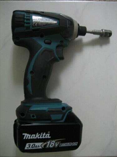

ICH höre definitiv nicht auf jede Werkstatt, was die mir so manchmal erzählen. Habe zwar 2 verschiedene Drehmomentschlüssel in der Garage liegen, verwende diese nur bei Sachen wie zB. die Schrauben am Ventildeckel oder Zylinderkopf anzuziehen. Aber diese an Radbolzen zu verwenden tue ich schon seit Jahren nicht mehr. Das erledige ich nach Gefühl mit´m Radschlüssel.
Klar, da sagen einige wieder, zu viel oder zu wenig Drehmoment. Mit einen kurzen Radschlüssel, wie bei mir vom Werk mitgeliefert wurde, kann man das besser dosieren als mir einem Kreuzschlüssel 🙂
Hab mir einen Makita Akku Schlagschrauber zugelegt, der mir hilf die gelockerten Radbolzen beim Radwechsel raus- oder wieder reinzudrehen, hat glaube 110 Nm oder so. Bei 4 Autos sehr hilfreich, da schon einige Radbolzen zu lösen sind. Den Rest erledigt mein Radschlüssel 😁
