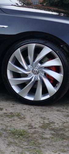

Vielleicht eine ganz dumme Frage,
aber ich wollte gerade zur Sicherheit mit der Drehmomentratsche die Radmuttern nachziehen.
Weil die Werkstatt so nett auf der Rechnung drauf hinweist, dass das unbedingt nach 50km sein muss. 😉
Bin aber gerade daran gescheitert, weil auf den Radmuttern irgendwelche Plastikkappen drauf sind.
Leider habe ich dazu mit der Sufu nix gefunden.
Die Kappen sehen zwar aus als wäre das irgendwie mit Torx rauszudrehen, scheint aber nicht wirklich zu funktionieren.
Sind auch nach einmaligem Räderwechsel durch die Werkstatt schon ziemlich abgenudelt.
Ich frage mich nun wie bekomme ich die Kappen runter und wozu sind die eigentlich gut?

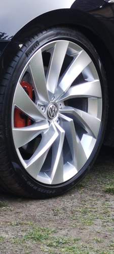

PS. habe die Dadmutterkappen nachdem wechsel auf neue Alus mit dem originalen Hacken aus dem Bordwerkzeug nicht runter bekommen weil der originale Hacken zu kurz ist.
War gezwungen mir einen eigenen längeren zu basteln.

Das Geheimnis liegt an dem Einsatz - die sind auf 120 NM begrenzt. Beim Zuschauen sieht das so aus, als würde die Schraube voll angezogen. Ist aber ein Torsionselement drin.

So aber eigentlich ging es ja um diese Schutzkappen und ob die sinnig sind oder nicht? Hab die auch im Kofferraum aber noch nie aktiviert, bringen die was?
Was sollen die denn "bringen"?
Es sieht halt besser aus als die blanken Bolzen...vor allem bei dunklen Felgen.
Na eine Art Schutz vor Witterung oder sowas aber gesehen habe ich die selten bei anderen an den Felgen
Bei silbernen Dartford also vermutlich eh nicht so schick.
Ich kenne keinen VW der mit werkseitigen Alus ohne die Kappen unterwegs ist und das absolut unabhängig von der Felgenfarbe. Ich habe die an den schwarzen Pretoria und den silbernen Monterey. Die sind Serie.
Ich kenne auch kein anderen Hersteller der ab Werk keine Kappen verbaut.

naja, deswegen ist es nicht...es ist dort schöner gelöst...auch beim neuen passat mit den blenden sind keine kappen drauf...noch ein bsp. also...
Okay...wegen solchen "Radkappen"
