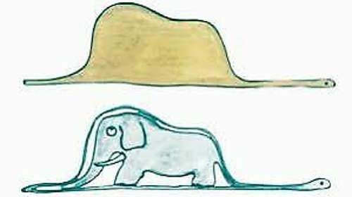

Mir fehlt leider immer noch ein Klimatorkasten mit Platz für den Verdampfer. Ich bräuchte nur den Deckel, der aussieht wie St Exuperys Schlange, Hat jemand von euch so einen rumliegen? Wer kann mir das Teil beschaffen?

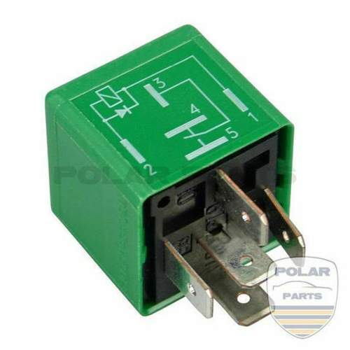

- es gibt es zwei Versionen Klima-Relais (s. Bilder), gemäss Volvo Stückliste sollen mit A/C 2 Relais mit Widerstand Volvo-Nummer 9162250 verbaut werden. Bei Skandix bekommen habe ich das Klima Relais Nr. 9130270, dessen Schaltplan aber leicht anders aussieht (Diode statt Widerstand). Sind die kompatibel oder brauche ich 9162250? und warum zwei? Wo sind sie eingebaut?

Ohne Ausbau des Armaturenbrettes geht das nie im Leben. Der Deckel ist auch auf der Rückseite des Klimatorkastens befestigt.
Bei der MCC sind 2 Relais verbaut. 1x Kompressor ansteuerung, der 2. für die hohe Stufe des Lüfters, diesen hast du aber bereits drin.

Meinst du beide Relais gehen? Wieso spezifiziert Volvo 2 Typen?
Das sind ganz normale Arbeitsrelais da funktioniert auch was von Conrad. Muss nicht Volvo origianal sein. Ein 5€ Teil tut es auch
Hab eins! Gemäss meinem Schaltplan (MY93?) wäre es hinter dem Handschuhfach neben dem Relais für den Ventilator, aber dort habe ich nur ein leeres Loch gefunden. Am Kabelbaum ist doch sonst alles für die Klima da, hier nicht? Ist das Relais nicht hier? Muss ich hier Kabel einziehen oder nur nach dem Stecker suchen?
