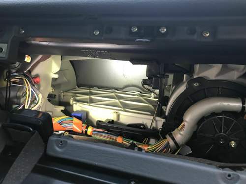

Meine liebste fährt wie ich einen soliden 850 20V jedoch ohne Klima, was bei den immer heisseren Temperaturen einfach kein Zustand mehr ist. Eure Beiträge lassen mir das Unterfangen Klima nachrüsten gerade noch machbar erscheinen; Vielen Dank den Pionieren!
Ich suche also seit geraumer Zeit einen Luftkasten (egal ob MCC oder ECC) zum Einbau des Verdampfers und finde keinen (ohne geht es wohl kaum), denn es gibt hierzulande (Schweiz) kaum noch Verwerter, die 850er haben und Schrauber ranlassen.
Kann mir vielleicht jemand aus dem Forum einen noch brauchbaren Luftkasten (Klimatorgehäuse) mit Platz für den Verdampfer und den Kompressorsockel (Lima und Kompressor) beschaffen? Den Rest finde ich im Netz oder wird sowieso neu beschafft.

Du brauchst keinen extra Klimatorkasten, auch die Version ohne Klima hat Platz dafür. Es sei den du hast ein 850 20V von 92. Da war tatsächlich ein anderer Deckel drauf falls der Wagen ab Werk keine Klima hatte.
Von deinem Foto nehme ich an das der Wagen mindesten 94er Modelljahr ist.

Es ist ein 94er mit gerade 160'000
Gemäss der ausführlichen Anleitung von Elekta unterscheiden sich die Gehäuse, aber Du hast recht, ich schaue nach!
Den Sockel brauche ich definitiv, auch der ist bis jetzt nirgends zu bekommen! Unsere Verwerter nehmen die Autos auseinander und lagern alles ein, wohl wegen Umweltschutz etc. Da lohnen schwere und sperrige Teile wohl nicht.
Da 94 wird er die LH 3.2 haben also brauchst du den Doppeldruckschalter auf der Hochdruckleitung, dieser ist neu nicht mehr zu bekommen und relativ selten da nur bei der LH 3.2 verbaut und bei den ersten 10V von 93.
So siehts hinter den Handschuhfach aus. Flacher Deckel - Hier wäre der Platz für den Verdampfer. Aber ein anderer Deckel müsste her.
Scheint der Hebel für die Umluft ist abgebrochen...

Das ist sehr seltsam aber dann ist es so, du brauchst dann einen anderen Deckel.
