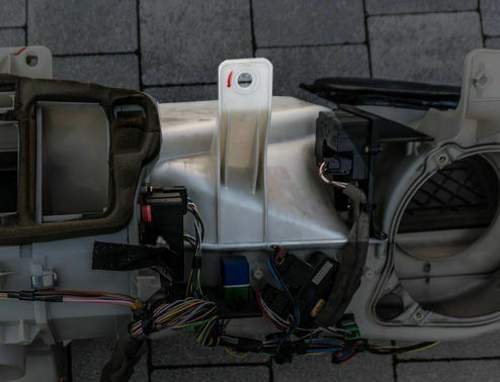

Das Armaturenbrett ist draußen, und just der einfach geglaubte Part mit dem Herausheben des Klimatorgehäuses will nicht so recht! 🙁
Alle Schrauben sind gelöst, das Gehäuse sitzt locker - und hängt am Wärmetauscher fest.
Was man so liest, wird idR das Kühlwasser abgelassen, bevor die Arbeit erledigt wird; wenn kein Druck auf den Leitungen ist, scheint der Wärmetauscher (bzw. die Firewall) flexibler zu sein und dem Klimatorkasten genügend Spiel zu lassen zum Herausnehmen.
Allerdings dachte ich, dass es auch möglich sei ohne eine Kühlwasserentleerung...? Hm.
Hätte jemand von den Klimabastlern unter Euch die Erleuchtung für mich?

Ich suche immer noch diese beiden Teile, den Deckel für den Verdampfer (4) mit dem Schieber (11) unter der Dichtung der Leitungen. Das sind die letzten beiden Teile, die ich für mein Projekt brauche, aber ohne die gehts kaum..
Ich habe vor, den bestehenden Kasten weiter zu verwenden, brauche also nur den neuen Deckel. Ich würde notfalls aber auch den ganzen Kasten nehmen, wenn ihr ihn nicht zerlegen mögt, aber das Ding ist halt etwas sperrig zum versenden (Adresse in Lottstetten D)..
Wer sie hat, kann sie mir gerne per PN anbieten
Vielen Dank!
Martin
Teil 11 und 4
Deckel Klimakasten

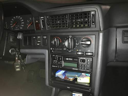

Hallo Leute,
Heute war es so weit, die Anlage ist eingebaut - nach zwei Wochenenden Yoga im Fussraum des Beifahrers wurde sie heute befüllt und hält dicht. Soweit so gut - Bericht folgt!

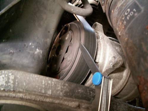

Nun stellt sich wie befürchtet aber schon das nächste Problem - die Elektrik, d.h. der Kompressor zieht nicht an. Der Kabelbaum ist original bis auf den Lüftungsbereich, aber natürlich > 25 Jahre im Motorraum herumgehangen und entsprechend korrodiert.
Habe zwar alles mit Kontaktspray geduscht aber es wundert mich nicht, dass das nicht auf Anhieb läuft.
Habe den Kabelbaum mit den gestrichelten Verbindungen zwischen Stecker 24/11, Bedienteil und Arbeitsrelais ergänzt.
Meine Klima ist eine MCC und das Fahrzeug ein 850er 20V BJ94 mit Automatikgetriebe
Was ich getestet habe:
Der Druckschalter an der Spritzwand ist geschlossen (Anlage hat Druck) aber auch wenn ich den Stecker am Kabelbaum brücke, zieht die Kupplung nicht.
Ich werde jetzt das Relais prüfen und zur Probe überbrücken. Müsste der Kompressor dann anziehen?
Kann man irgendwie feststellen ob der Kompressor (Neu von Hella) bzw. die Kupplung überhaupt funktioniert? Das Gehäuse hat Masse, aber am weissen Stecker am Kompressor kommt nix an.
Was ich neben einem Kontaktfehler auch im Verdacht habe, ist der vordere 4-polige Druckschalter, den ich leider nur gebraucht in recht dürftigem Zustand bekommen habe. von aussen ist natürlich nichts festzustellen.
Wie würdet ihr vorgehen?

Beim 20V ist es etwas komplexer als bei den anderen. Und zwar im 2. Doppeldruckschalter hinter dem rechten Scheinwerfer ist auch ein "Showstopper"- 1 & 2 müsstest du noch brücken an diesem Druckschalter. Dann sollte der Kompressor angehen egal ob die Anlage leer oder voll ist.
Respekt Martin, echt Klasse! Wie liefs mit den Halterungen des A-Bretts? Alle gebrochen oder alle heile geblieben?
Schöner 94er mit den alten Schaltern, sehr cool!

Wie gross/klein ist der Spalt der (e)Magnet-Kupplung des Kompressors ?
(hier: schlechter Wert - zu gross)

Habe nun alles elektrisch durchgecheckt, zwei Fehler: ein loser kontakt im/am kompressor und ein schrottrelais - zieht nicht an und ist jetzt durchgebrannt! würde sagen: zwei mal chinaqualität - der kompressor ist zwar von Hella/Behr doch made in china und das relais von skandix ebenso. kaum hatte ich den kontakt gequetscht und das relais gebrückt schnurrt und kühlt's, der sommer kann kommen!
Danke, an alle tipp- und rat geber! ohne hätt ich's nicht gewagt. Die OP unterm Armaturenbrett war heftig aber sie verlief jedenfalls ohne den kompletten Ausbau - ich mache noch einen ausführlicheren Bericht!
