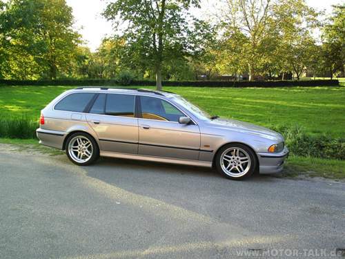

eigentlich sollten die Bilder erst rein wenn der Wagen "fertig" ist. Jetzt drängen sich aber zwei Fragen auf, die ihr bestimmt sofort beantworten könnt.
Auf den Bilder ist der 5er im "Ist-Zustand", mir gefällt aber die Tieferlegung nicht (ist mir einfach zu Tief ;-) ) Da ich bisher "nur" Serien-Fahrwerke nutze meine Frage.
Ist es problemlos möglich, den Wagen auf ein "vernünftiges Maß" wieder "hoch" zu legen und was kosten Serien Dämpfer und Federn?

die Felgen nennen sich Radialspeiche 48. Was das Höherlegen angeht, stellt sich die Frage, ob der Vorbesitzer nicht nur die Federn geändert hat und die Originaldämpfer noch drin sind. Außerdem könnte dein Touring auch hinten per Software tiefergelegt sein - bei automat. Niveauregulierung kann der Freundliche die Höhe hinten am DIS einstellen.
Originalfedern bekommt man sicherlich in der Bucht. Musst dann natürlich drauf achten, dass sie zu deinem Wagen passen. Stoßdämpfer kannst du z.B. Blistein oder Sachs aus dem Zubehörhandel nehmen.

Nach den Fotos sieht es nicht so aus, als wäre der hinten tiefer gelegt.
Meiner hatte vorne 40mm H&R- Federn mit kürzeren Dämpfern (Sachs) drin. War ausreichend komfortabel und ließ sich gut fahren ohen Aufschaukeln, wie es meistens ist, wenn nur kürzere Federn verbaut sind.

Ach Du Schande - wie tief ist der denn, damit setzt Du ja ständig vorne auf! Überprüf mal ob die untere Motorabdeckung in Ordnung ist - die setzt als erstes auf und geht dabei leicht hinüber. Wenn ich die Kisten seh die dermassen tief gelegt sind, frage ich mich immer was der Tieferleger mit dem Wagen gemacht hat - nur zum angucken aufm McDonalds Parkplatz rumstehen lassen?
So tief ist der Wagen auf der VA gar nicht, auf dem Bild 2 hat der Reifen noch zum Radkastenrad noch mächtig Luft. Vergleichbare Tieferlegung strebe ich bei meinem auf der VA an.
Was Probleme mach ist die überdimensionierte Frontschürze beim TS, zum Vergleich beim EX- Touring von sq-scotty schließt die Frontschürze mit dem Seitenschweller ca. auf einer Höhe ab.
Bei meinem ist sogar die original Frontschürze bzw. Stoßstange seitlich betrachtet sogar einen Tick höher als die Seitenschweller.

mein Problem mit der Frontschürze hat sich erledigt!
Nachdem jeder Grashalm zur Gefahr wurde und ich ständig vor jeder noch so kleinen Bodenwelle abbremsen musste, ist die Frontschürze runtergekommen. Neue Stoßstange drauf und fertig!
Jetzt hat der 5er wieder ein "normales" sprich Serien-Gesicht bekommen. Zusätzlich habe ich die Motorhaube neu lackieren lassen. Des weiteren ist eine Autogas-Anlage eingebaut worden.

Mein Problem hat sich durch den Wechsel der Frontstoßstange mittlerweile erledigt. Der Wagen selber ist vorne um 40 und hinten um 30 mm abgesenkt. Das wirkliche Problem war der Frontspoiler. Der hat wirklich jeden Kieselstein mitgenommen.
Jetzt passt es.
