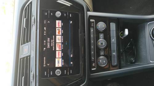

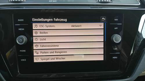

Keine Taste und kein Eintrag, aber DCC
Img-20190416-111121
Img-20190416-111035
Img-20190416-111025
Du hast keine fahrprofilauswahl der Taster unten rechts im letzten Bild fehlt. Bist du sicher das du dcc hast? Ich seh nur acc.

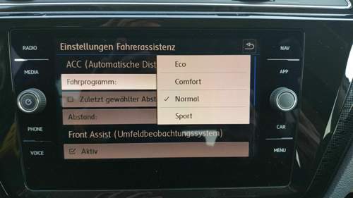

Das was du im ersten Bild gepostet hast ist aber nicht dcc das ist acc. Beim acc ist die fahrprofilauswahl kein muss.
Hmm, das stimmt nicht.
Das Fenster kommt aus dem Menü Punkt darunter.

Du kannst mit den Punkten auswählen wie ACC fahren soll
Kapier ich nicht.
Acc ist Automatic cruise control, also der Tempomat.
Egal...
Ja, beim ACC wählst du aus, wie der adaptive Tempomat zum Vordermann bremst bzw. hintennach wieder beschleunigt. Einzig und allein dies kann man einstellen.
Keine Personalisierung, keine Fahrprofilauswahl.
Hättest du das Foto gleich im Eingangspost angehängt, wäre die Lösung bereits im 2ten oder 3ten Posting gekommen.

Wenn die auswahlpunkte in der Acc Liste anders heißen würden, dann hätte ich das wohl nicht mit DCC verwechselt.
Wie soll er den anders heißen?
Es sind die Fahrprogramme vom ACC.
