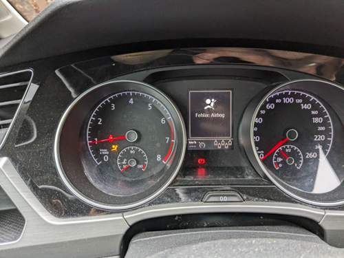

ich habe einen Touran 1,4 TSI "Comfortline" (HSN/TSN. 0603/BWO, Erstzulassung Nov 2016).

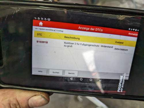

Bei dem Fahrzeug leuchtet seit kurzem, sobald man den Motor anschaltet, der Hinweis "Fehler Airbag" auf (s. auch Bild). Ich war bereits bei meinem Auto Mechaniker, der hat folgende Fehlermeldung auslesen können: "Diagnostic Trouble Code (DTC) B10391B", "Auslöser 2 für Fußgängerschutz Widerstand zu groß" (s. auch Bild). Der Mechaniker konnte damit aber nicht viel anfangen und empfahl mir deshalb einen VW Service aufzusuchen.

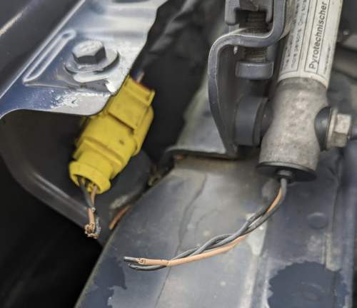

Vielen Dank für die Videos. Sehr hilfreich. Ich habe die Stecker in der Motorhaube gefunden: Ein Marder war es.
Bildschirmfoto-2023-05-03-um-20-02
@RotiBakar schrieb am 3. Mai 2023 um 20:03:08 Uhr:
Dann hast du ja viel Geld gespart!
Wo hast du die beiden schwarzen Kabel vom Auslöser (oben/unten) am Stecker (li/re) angeschlossen?
Eigentlich müsste das Teil ja getauscht werden! Da sollte man nicht löten.
Ja, das mit dem wieder verbinden war mir selbst zu heiß. Das komplette Teil inkl. der Explosionskartusche hat ein VW Vertragshändler gewechselt für 170 Euro brutto, gezahlt hat es meine Versicherung.

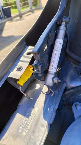

Bei mir leuchtet seit kurzem auch die Airbagleuchte mit der gleichen Fehlermeldung im Display. Da werde ich heute mal direkt unter die Motorhaube schauen ob sich vielleicht auch ein Marder an die Kabel rangemacht hat....
Volltreffer!
Bild #211498955
Wurden bei dir damals beide Explosionskartuschen getauscht oder nur die beschädigte?
