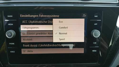

Die Auswahl der Fahrprofile finde ich. Also ECO, Comfort, Normal und Sport.
Aber wie speichere ich diese unter meinem Namen?
Wenn ich die FIN meines Fahrzeugs bei der Bordbuch-Suche eingeben dann finde ich dort die Erklärung. Nur fehlt der Menüpunkt.
Ist das korrekt so? Was ist denn die genaue Vorraussetzung dass ich die Profile speichern kann?
Nur bei DCC

Mach doch erst mal ein Foto von den Dämpfer Einstellungen ich bezweifle ja ernsthaft dass du überhaupt dcc hast.

Aber wie soll ACC die Funktion DCC nutzen ohne dass sie vorhanden ist?
Wie gesagt, ich gebs auf.
Wenn die auswahlpunkte in der Acc Liste anders heißen würden, dann hätte ich das wohl nicht mit DCC verwechselt.
Das ist ja das was wir die ganze Zeit sagen. Das ist lediglich wie sportlich das acc anfahren soll. Das hat nix mit dcc zu tun.
Ohne Mode Taste für DCC Auswahl kein DCC an Board würde ich sagen !
Das schreiben wir schon seit dem 14. Aber er will es nicht verstehen ;-)

Habe verstanden dass ich kein DCC im Auto habe. Gut.
Habe auch verstanden, dass der Tempomat, also ACC es dennoch nutzt. ;-)
Irgendwie will mir niemand meine Frage beantworten...
Mein Auto hat kein DCC!
Soweit klar.
Acc nutzt jedoch zum Anfahren genau dieses. Zumindest den Namen nach.
Das ist für mich irreführend. Hätten sie anders benennen sollen.

Wieso steht doch oben. Zudem mit einem Bild erklärt.
Das sind die wählbaren Anfahr Modi im ACC und die heißen nun mal leider genau so wie die Fahrmodi vom DCC.
