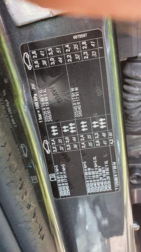

ich würde Mal gerne wissen, welchen Reifendruck ihr auf euren 1er (F20) fährt bei 225/40/18 + 245/35/18

Fahre vorne und hinten 2,5 bar
Gibt es dafür einen speziellen Grund ?
@ChrisHo97 schrieb am 15. Juni 2022 um 19:39:25 Uhr:
@Heisenberg. schrieb am 15. Juni 2022 um 19:14:07 Uhr:
Fahre vorne und hinten 2,5 barGibt es dafür einen speziellen Grund ?
Fahre seit 30000km mit diesem Reifendruck und das Verschleißbild der Reifen sieht gleichmäßig aus und ich habe ausreichend grip, deshalb kommt für mich auch kein anderer Luftdruck infrage es sei denn man hat mal viel Gepäck dabei.
Ich ebenfalls - 2,5 in kaltem Zustand. Während der Fahrt steigt der Druck dann auf 2,7 bzw. bei sommerlichen Temperaturen auf 2,8.
Meines Wissens wird von BMW auch ein identischer Luftdruck an Vorder- und Hinterachse empfohlen.
