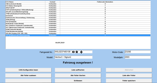

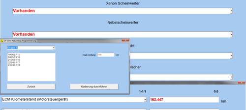

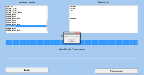

heute war nun mal der Tag wo ich getestet hatte!
egal welches Baujahr ,man kann nur das Umprogrammieren
mit dem OPelCOM ,was auch nur an Software im Fahrzeug steckt!
es ist relativ viel,aber nicht das mit den Schweinwerfern!
ich könnte zwar aus Normalo H7 Scheinwerfern die Xenon machen ,
aber kein dynamisches Xenon Kurvenlicht !
habe allerdings meine Reifen angepasst,
da es eine Differnz der gefahrenen Kilometer im MSTG zum Instrumet gibt !
Nebenbei habe ich die elektrische Lenkung auf den Motor und
das Gewicht auf die VA abgestimmt,
es lenkt sich etwas leichter jetzt!
auch hätte ich TFL in 4 Varianten programmieren können ,
aber ich habe noch Hände !
was geht so,in den Bildern !
man kann immer nur die Variantenprogrammierung nach Baujahr und Variante anpassen,umändern und
sich danach das Ergebniss anschauen!
mfg

Signum-dtc-1-4919
Signum-dtc-2-4919
Signum-dtc-3-4919
+2
