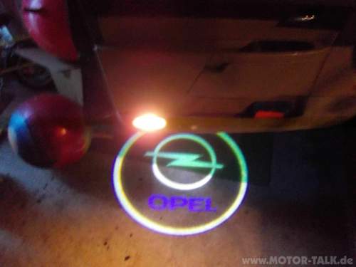

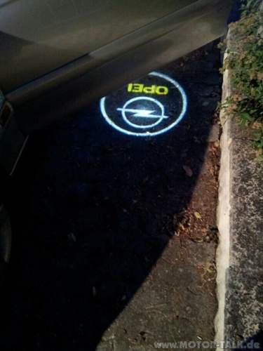

hab jetzt schon ewig diese "Door Lights mit Logo" rumliegen. nach dem es zur zeit nichts am omega zu reparieren gibt, habe ich sie heute mal eingebaut.

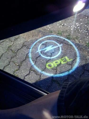

Die Teile sind nicht von Opel sondern Original Made in China😁, gibt es auch mit anderen Logos.
Hab meine von Ebay.

der einbau war ein wenig tricky, denn der seitenairbacksensor muss raus und mann muss ein 30ger loch unten ins metall bohren.
der kreisbohrer der bei den meisten sets dabei ist, kann man in die tonne treten. am betsen nimmt man einen "stufenbohrer".
und nicht so blöd wie ich sein, die leuchten möglichst weit außen an der tür zu platzieren, denn dann kommt ihr mit dem fenster ins gehege. am besten in der mitte von den zwei scheibenhalterungen und da noch möglichst weit auss an der türkannte, dann die leuchte unten schön mit dichtmasse einschmieren und festschrauben...(rostschutz nicht vergessen)

klar kannste die fixsieren...meine lichter lassen sich problemlos öffnen (drei teile LED einheit, linsen gehäuse und linsenpack) den mann auch noch zerlegen kann.
das jeder damit rumfährt glaube ich kaum, ich hab ca. 4,5 stunden mit dem einbau verbracht....fängt ja schon mal an das viele nicht mal die türverkleidung demontieren können...und dann ist der airback sensor ja noch im weg und der ist genietet....😉

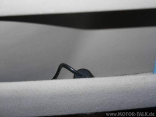

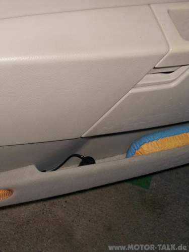

warum so umständlich ? Ich hab die Dinger in die Türtaschen geschraubt. Geht ruck zuck der mitgelieferte Bohrer reicht aus, und rosten kann auch nichts.
Und das Ergebnis ist dasselbe.😁

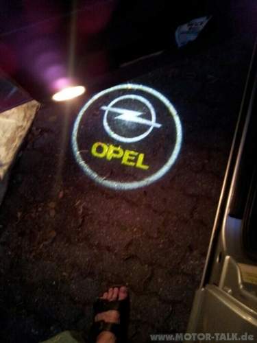

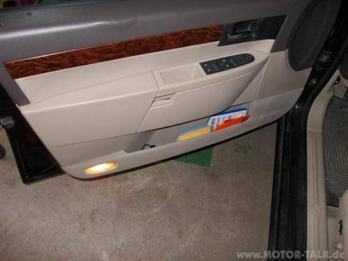

so hab mal Bilder gemacht.
Wer es nicht weiß sieht die Lampen auch nicht.Vor allem da sonst der Krimskrams davorliegt, habs nur fürs Foto beiseite geschoben.😁
Hab aber auch die kleinsten gekauft die es gab.
Gruß Wartburg

Vielen Dank Wartburg für die Fotos. So ähnlich hatte ich es mir auch vorgestellt. Bei dunklen Türverkleidungen sollte man dann noch weniger die Lampen erkennen können.
Die Türverkleidung muss man für die Montage wohl gar nicht demontieren?
Einfach Türleuchte ausbauen, elektrischen Anschluss realisieren und LED-Licht einbauen. Fertig.
