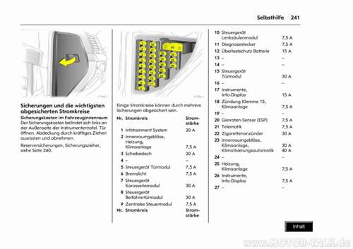

3. Scheinwerfer Waschanlage:
Aus irgendeinem Grund kommt da nichts raus. Wo beginne ich da mit der Fehlersuche? Frontscheibe wird wie gewünscht gereinigt.

zu 3) Wie mein Vorredner schon sagte, die Lichtanlage muss angeschaltet sein um die Waschdüsen zu aktivieren (beim VFL reicht schon Standlicht).
Ansonsten kann es wirklich sein dass evtl die Pumpe fest ist oder ne Sicherung geflogen ist

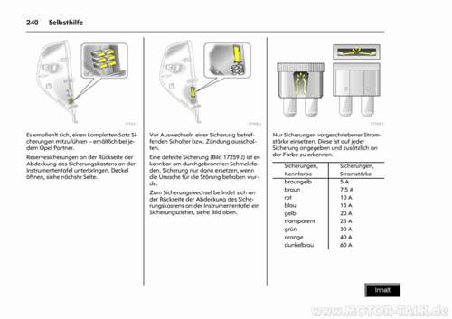

3) Licht einschalten wenn es nicht tut die Sicherung (siehe Betriebsanleitung, vorne der Sicherungskasten im Motorraum) kontrollieren.

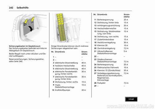

3) geht auch bei angeschalteten Licht nicht. Aber ich werde die Sicherungen mal Prüfen. Weis einer die
Nummer aus dem Kopf?

Hier der Sicherungskasten von einem MY 01-2006
