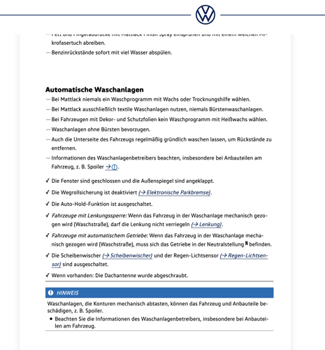

Ich werde gleich mit meinem 2022er Karoq in die Waschanlage fahren. Auto Hold ist bei mir grundsätzlich 24/7 deaktiviert. Wählhebel auf „N“ und der Motor bleibt an (!). Waschanlagen mit Förderbändern auf denen der Motor abzustellen ist kenne ich nicht/nutze ich nicht. Bei „Grün“ ein kurzer und leichter Tipp auf das Bremspedal und auf „D“ geschaltet. Fertig!

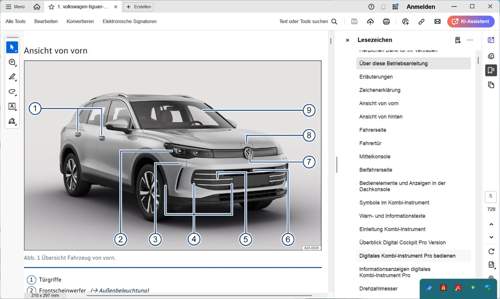

Was du nicht kennst, gibt es nicht .......na dann helf ich dir mal mit einem Bildchen weiter.
Betriebsanweisung
@big_daddy0909 schrieb am 6. Mai 2025 um 07:34:00 Uhr:
Und was willst du uns jetzt damit sagen ?
Das ist definitiv kein PDF von VW sondern eben eine von Dritten zusammengefrickelte Datei.
Hier funktionieren keine Sprungfunktionen und der Stand entspricht auch nicht dem Original von VW.
Der Link zu dem PDF wurde hier auch schon mehrfach eingestellt.
Als Notlösung sicher geeignet aber eben ohne Komfort und nicht von VW.

Ich habe nie geschrieben dass es von einem VW Portal stammt. Meine Antwort an @Tayron war jedoch falsch, hatte übersehen dass er speziell von VW geschrieben hat.
Wenn es irgend Jemand für uns User gefrickelt hat, ja und ?
Für mich ist es eine viel bessere Alternative zur gedruckten Version, denn da hab ich gar nichts außer blättern. Zum Komfort...... Man kann Namen suchen, man hat Lesezeichen , mehr brauch ich nicht.
Aber wenn euch das zu wenig Komfort bietet, dann lasst es halt und setzt euch ins Auto und sucht dort.

Ich komme gerade von der Waschanlage. Eine wo man durchgezogen wird. Fahre den E-Hybid. Ich deaktiviere dort immer Autohold und Keyless-Acces. Beim letzten Mal habe ich versehentlich den Off-Schalter gedrückt. Fahrzeug hat dadurch die Fahrstufe P eingelegt. Stress pur inklusive Anschiss vom Betreiber kassiert.
Diesmal wollte ich alles richtig machen. Also Vorbereitung wie immer, aber dann nach dem hineinfahren in die Ziehspur Fahrstufe N eingelegt und bloß nicht Off betätigen. Blutdruck ca. 130. Als ich dann wie gewohnt durchgezogen wurde habe ich mich mit jedem Meter entspannt. Dann kurz vor Ende ein lautes Bing und die Anzeige Notbremsung auf dem Display. Notbremse erfolgte sofort und die Anlage konnte das Fahrzeug nicht mehr befördern. Reifen garksten, mein Blutdruck ca. 200. Die Zündung ging auf aus, Stress pur. Ich schnell die Fußbremse betätigt, On betätigt und wieder N eingelegt. Hinter mir war keiner und es ist keinem etwas aufgefallen.
