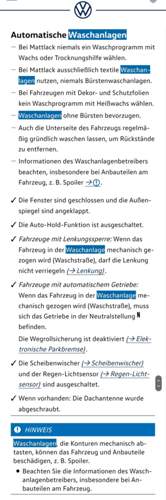

Ich hab nochmal ins Bordbuch geschaut.
Anbei die Anleitung von VW zur Vorbereitung auf die Waschanlage.
