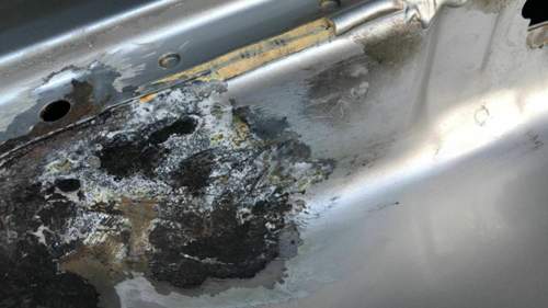

Guten Morgen,
Was denkt ihr, mit einem Stück verzinktem Blech bekommt man das doch wieder hin, oder?
Der Rest der Heckklappe ist rostfrei, die Aussparung der linken Kennzeichenbeleuchtung hat noch gut Substanz.

Da gibt´s weitaus Schlimmere. Rostfreie Klappen sind sehr rar und teuer. Ich habe mir so beholfen und das hält nun schon eine lange Zeit:
Die Mulde schön sauber gemacht und mit Rostumwandler behandelt, danach mit Grundierung. Die Stellen, die man bei eingesetztem Plastikteil sieht, so gut es ging nachlackiert. Und dann habe ich den Kunsstoffeinsatz rundherum dicht mit Karosseriekleber eingesetzt. In dem umlaufenden Spalt kann man mit etwas Geschick eine schöne Naht machen, das schaut dann recht gut aus.

Eine andere Version wäre, eine Heckklappe zu besorgen, die genau dieses Teil in einigermaßen gutem Zustand hat, wo aber der Rest ROTT ist. Dann dieses Teil an den Schweißpunkten ausbohren und mit deinem Teil wieder verschweißen. Verzinktes Blech ist nicht schlecht aber wie willst du das in einigermaßen Form bringen, da fangen die Probleme an. Die Schweißpunkte ausbohren ist da glaube ich die vernünftigere Version. Das alles natürlich in ausgebautem Zustand damit dem Rest nichts passiert. Aber zuerst würde ich mal bei e-bay Kleinanzeigen schauen ob in deiner Nähe was zu bekommen ist, vielleicht ja eine "günstige" im Angebot.

Nimm dir alublech, von innen einlegen, vernieten, rest mit glasfaserspachtel von ausen verspachteln.
Das alubelch dient als aufnahme für die Kenzeichenleuchte.

Ich frage mich immernoch, warum gerade hier die Rostschwachstelle beim w203 ist. Ich habe hier auch Probleme und hatte irgendwie das Gefühl, dass der Rost sich von innen nach außen gefressen hat. Wassereintritt warscheinlich über die Befestigungsclips der Plastiknummernschild-Abdeckung?! oder was meint Ihr?
So wie ich das sehe ist vor allem auch die Abdichtung zwischen dem eingenieteten Nummernschildträger und der Heckklappe äußerst anfällig.

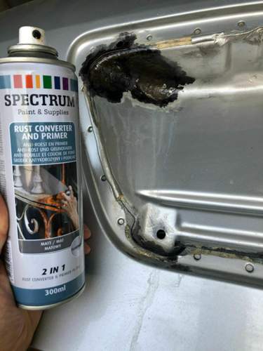

Ich habe jetzt von unserem Baumarkt ein Stück Alu Blech geholt, da dies stabiler war als das verzinkte Blech.
Das geht hier wirklich ziemlich rund um den ganzen Nummernschildträger so.
Auch scheint die Abdichtung nicht wirklich wasserdicht zu sein.
Gut dass ich nachgesehen habe, warum da ein Rostwasserstreifen runter gelaufen ist.

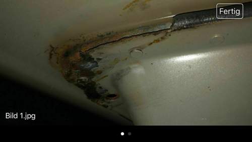

Ich habe euch jetzt noch ein Foto von der inneren Versiegelung gemacht beziehungsweise was ich davon rausgeholt habe.
Lies sich ganz leicht lösen.
Habe jetzt mal den Rost mit einem Rostumwandler eingepinselt. Das Zeug lass ich mal bis morgen einwirken und dann sehen wir weiter.
Zum Glück habe ich das Ende vom Kofferraum mit Folie ausgelegt, das Gel ist etwas auf der flüssigeren Seite, schadet aber nichts da es so gut in die Zwischenräume von der genieteten Nummernschild Aufnahme reinlaufen kann.

Liest du eigentlich die Beiträge, die dir geschrieben wurden? Da ist nichts genietet, das ist Punktgeschweißt. Das kannst du ausbohren wenn du das austauschen willst. Hinterher kannst du genau dort wieder ein "Neuteil" einschweißen. Was hast du denn jetzt weiter vor? Ein "Alublech" rostet zwar nicht aber ab einer gewissen Stärke, wird es mit dem Biegen oder "Dengeln" schwierig. Das Alu kannst du allerdings tatsächlich nur Nieten.
Hatte ich hier bereits geschrieben im Forum. Ich hatte mit Liquid Fluid gute Erfolge erzielt den weiterschreitenden Rostbefall zu stoppen. Ist zwar nicht die eleganteste Lösung. Aber einfach zu machen und bisher über 12 Monate ohne weiterschreitende Roststellen ;-) (mein Ziel war aber auch nur, die Lebenszeit der Heckklappe etwas zu verlängern um Investitionen zu vermeiden bei dem Alter des Autos)
nach der Reparatur schön mit Hohlraumversiegelung von innen ausspritzen.
