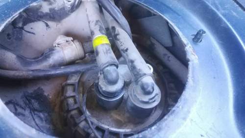

Vor der Drosselklappe, die nach Auslesen in der Werkstatt synchron und fehlerfrei sein soll, die Luftzufuhr geöffnet und dosiert Startpilot eingesprüht. Und siehe da, er läuft :-o
Es scheint, als ob es einen Zusammenhang zwischen Temperatur und Kraftstoffversorgung gibt.
Um das zu prüfen, wollten wir die Pumpe testen. Allerdings haben wir das Problem, dass wir nicht genau wissen, wie die Leitungen abzuziehen sind - einfach mit der Schraubendreher abhebeln geht nicht. Hat da jemand eine Idee?
Img-20191012
.... das sind schnellkupplungen, einfach einen 17er Maulschlüssel drunter und damit abziehen .....
Nachher einfach wieder drauf stecken und hält.
Glaube aber nicht an ein Problem mit der Pumpe, eher an das berühmte berüchtigte Relais.....
Gruß der sachsenelch

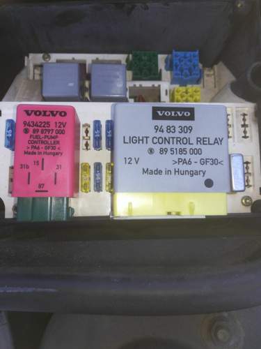

... ich meine das sind Steckverbinder... sollten seitlich irgendwie zu entriegeln sein!

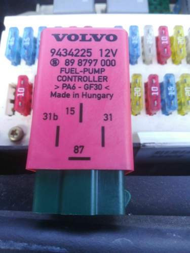

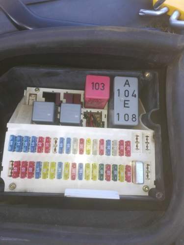

Aber bevor ihr da rum wurschelt mal das berühmt Benzinpumpenrelais überprüfen... im Sicherungskasten vorne links unter der Scheibe... dazu die Torx Schrauben raus und Deckel abnehmen... Relais 108 abziehen und Arbeitskontakte überbrücken... läuft er dann habt ihr den Schuldigen gefunden und ein neues Phänomen dieses Relais... das Ding kann man öffnen und Kontakte nachlöten... oder neues besorgen... aber original... die Nachbauten von PP z.B. taugen nix... !
Schnellschuss, du meinst das BPR 103
@markfromc schrieb am 12. Oktober 2019 um 14:54:34 Uhr:
...ja klar... wie komm ich auf 108... *grübel* ... 😁
Nur um auf Nummer sicher zu gehen ... die Leistungskontakte sind 15 und 87,oder?
Bei mir hat das Kraftstoffpumpenrelais die Nummer 103.

... ja... 15 = geschaltet plus ... 87 = Arbeitsstromkreis
... sollten die Kontakte in Fahrtrichtung sein...
