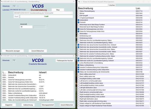

Sensor ist getauscht, der bringt auch kein Signalfeler mehr, aber jetzt bleibt er in der Grundeinstellung hängen:
Da steht "Vorbedingung erfüllt" aber was muss man danach machen?
Antworte ich gleich mal selber: danach muss man auf "Grundeinstellung quittieren" gehen und Start drücken.
Dann fliegen die Fehler alle raus und es funktioniert wieder!
Grüße,
Al
