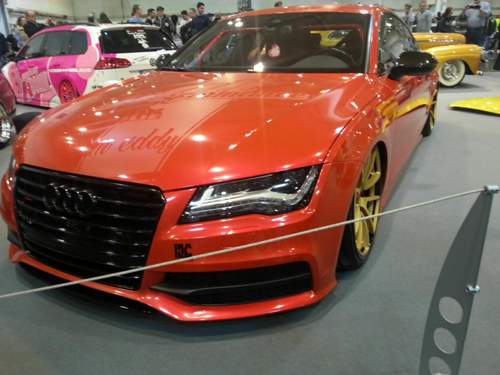

@sTTefan schrieb am 5. Dezember 2016 um 19:58:26 Uhr:
Dirk, habe auf der Essen Motorshow noch ein schönes Projekt für dich gefunden :cool:
Also sowas finde ich ja grausam :eek:
