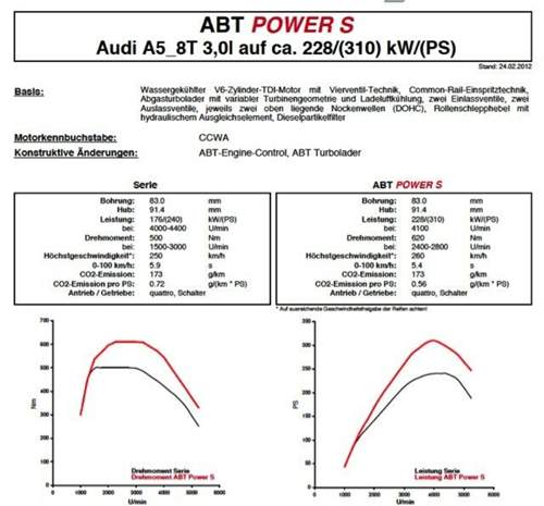

Hier mal zum Vergleich das "Dieselchen" (Diagramm stammt von der Firma ABT) verglichen mit Dirk's Kompressor-Wildsau, die Charakteristik kann ja kaum unterschiedlicher sein ... der Leistungsverlauf ist in der Realität durchaus nutzbar, aber kein Vergleich zu so einem homogenen Verlauf wie bei Dirk's Dickem. 😁
