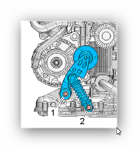

Meine Empfehlung wäre den Riemenspanner und Dämpfer ( hat ja wohl 160.000 runter ) gleich zu wechseln wenn die Front mal wieder runter ist.
Der Spanner mit dem Dämpferelement sitzt unten neben der Lima und kann recht stressfrei gewechselt werden wenn vorne eh alles runter ist.
Das Ding wäre auch kein großer Kostenfaktor und ich glaube, dass hier auch die Ursache des Übels lag, sollte da wirklich der alte Riemenspanner noch drin sein.

Beim V8 gibt es den Dämpfer natürlich nicht einzeln, sondern nur mit der Spannrolle zusammen ~ 250,-. Wäre jetzt wohl nicht so dramatisch da der meiste Aufwand wohl im ab und Anbau der Front nebst Kühler liegt.

Klar ist das alles sehr ärgerlich und ich kann Dich seht gut verstehen - hat schließlich auch genug Geld gekostet. Wie RS5 450 schon geschrieben hat, ist die Dämpfung der unvermeidlichen Schwingungen sehr wichtig. Im Riementrieb gibt es halt unten den Spanner mit Dämpfer und der hat wohl wie bei Dir 160.000 runter. Der Dämpfer wird kaum noch Wirkung haben ( kenne das vom meinem Biturbo ) und ist dann mit dem zusätzlichen Verdichter einfach überfordert. Hast Du den Riemen noch gefunden ? denke, der liegt unten auf dem Motorschutz und ist "nur" abgesprungen.

Möchte jetzt keine Zusätzliche Unruhe hier reinbringen und habe auch die Treibriemen Führung des Umbaus nicht gesehen aber ich denke das sich die Länge des Riemens und die freilaufenden Längen doch Verändert haben deshalb Verstehe ich noch nicht warum ein Geänderter Schwingungsdämpfer nicht Bestandteil des Umbaukits ist, das Serienteil ist sicher am Anschlag .
Ich weiß das dies ein lange Entwickeltes Teil beim Kompressor Umbau 2 er Tuner aus GER war.
Dem Kompressorkit liegt zumindest auf den Abbildungen diverser Tuner noch so was wie ein weiterer Spanner/Stabilisator und eine weitere Spannrolle bei. Da der original Dämpfer/Spanner aber weiterhin Teil des Riementriebs bleibt, teilen sich die zwei Spanner wohl die Arbeit. Der Abgang des Riemens kann verschieden Ursachen haben wie z.B. unzureichende Flucht des weiteren Spanners und der Spannrolle, oder halt der ausgeleierte original Dämpfer hat die Schwingungen eher noch verstärkt.
