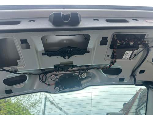

ich fahre einen Mercedes S211, Baujahr 2008 (Facelift), ohne die kleine Stützbatterie im Motorraum.

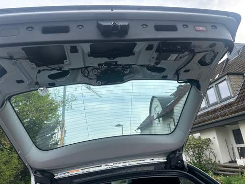

Seit etwa zwei Monaten funktionieren der Heckscheibenwischer sowie die elektrisch verstellbaren Sitze nicht mehr. Alles andere im Fahrzeug läuft einwandfrei. Interessanterweise kam es vor, dass nach längerer Fahrt beide Funktionen vorübergehend wieder liefen
- inzwischen jedoch tut sich seit etwa zwei Wochen gar nichts mehr.
Ich habe testweise bereits den Heckscheibenwischermotor erneuert sowie das Steuergerät im Heckbereich (siehe beigefügtes Foto) überprüft - leider ohne Erfolg. Die Spannung habe ich ebenfalls gemessen: Es liegen keine
12 V an.
Falls jemand eine Idee oder Erfahrung hat, woran es liegen könnte, wäre ich für jeden Hinweis sehr dankbar.

Was ist mit Sicherungsplatz f14 (Klemme 15r) hat dieser Spannung? Die f14 ist mit f12 und f13 am gleichen Relais. Hängt laut Schaltplan alles zusammen. Überprüfe mal die Vorsicherung (200A) und die Relais auf deinen Fotos.
f1: Teils elektrische Sitzverstellung Beifahrerseite (Klemme 15r)
f2: Teils elektrische Sitzverstellung Fahrerseite (Klemme 15r)
<- Relais 2 Klemme 15r (kB) <- f79 Vorsicherungsdose hinten
f7: Steuergerät für hintere Tür (Klemme 15r)
<- Relais Heckwischer (kD) über <- Relais 2 Klemme 15r (kB) <- f79 Vorsicherungsdose hinten
f10: Abgeflachtes Heckfenster (Klemme 30)
<- Relais Heckscheibenheizung (kE) über <- Relais 1 Klemme 15r (kF) <- f79 Vorsicherungsdose hinten
f12: Laderaum-Anschlusskasten (Klemme 15r)
f13: Innensteckdose (Klemme 15r)
f14

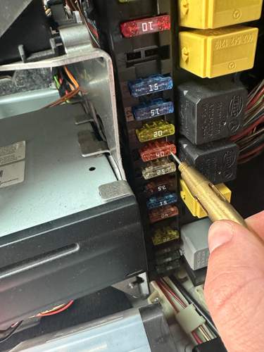

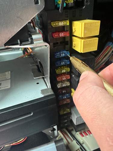

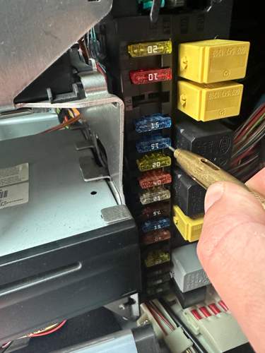

ich habe heute den Sicherungskasten im Kofferraum nochmals überprüft und festgestellt, dass einige Sicherungen zwar intakt sind, aber dennoch keinen Strom bekommen. Konkret betrifft es folgende Positionen:Zitat:
bitte als Text
• Position 1: Teils elektrische Sitzverstellung (Beifahrerseite)
• Position 2: Teils elektrische Sitzverstellung (Fahrerseite)
• Position 7: Steuergerät für hintere Tür
• Position 10: Abgeflachtes
Heckfenster
• Position 12: Laderaum-Anschlusskasten
• Position 13: Innensteckdose
Alle Anschlüsse scheinen fest zu sitzen, und die restlichen Sicherungen haben durchgehend Spannung.
Hat jemand eine Idee, woran es liegen könnte, dass genau diese Sicherungen keinen Strom bekommen? Ich freue mich über jeden Hinweis!

ich habe heute erneut alle Sicherungen im Kofferraum überprüft. Das rote Hauptstromkabel hat Spannung, und auch alle Anschlüsse sind intakt.
Dennoch erhalten folgende Sicherungspositionen keinen Strom:
• Position 1: Teilweise elektrische Sitzverstellung (Beifahrerseite)
• Position 2: Teilweise elektrische Sitzverstellung (Fahrerseite)
• Position 7: Steuergerät hintere Tür
Alle anderen Sicherungen funktionieren wie sie sollen.
Hat jemand eine Idee, woran es noch liegen könnte? Ich bin für jeden Hinweis dankbar!
"alle" Sicherungen ist keine gute Beschreibung, bitte noch mal explizit antworten
Vorsicherungsdose f79 200A - okay? die Relais daneben geprüft? dann ist das SAM defekt
