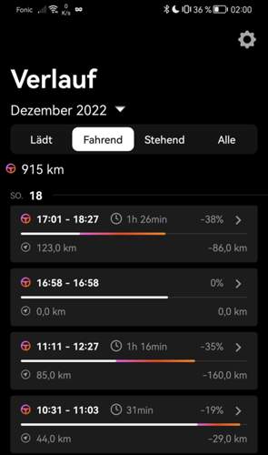

Ich hab nochmal nachgesehen. Die Strecke nach Engelberg war der Verbrauch 54% für 129km. Zurück 38% für 123km. Die Strecke hin war auch einiges Überland dabei. Zurück dann hauptsächlich Autobahn, dafür vom Berg runter.
300km bei 120km/h gehen natürlich nicht. Wenn man langsamer unterwegs ist, sollte es gehen. E+ und vielleicht noch vorheizen an der Wallbox helfen.
Screenshot-20230112-020041-com-eevee-app

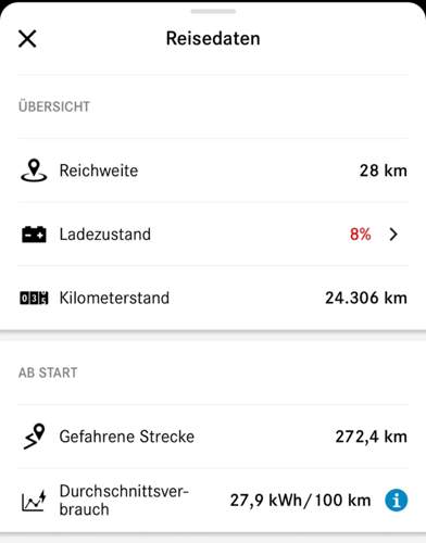

Die Restreichweitenanzeige ist im EQV "sehr" genau und berücksichtigt schnell die aktuellen Verbräuche. Ich muss ehrlich sagen, den ganzen "smarten" und "intelligenten" Mist kann man getrost in die Tonne kloppen. Guter Dreisatz, und man weiß wohin die Reise hingeht. Also Vollgeladen 90kwh. Verbrauch 30khw/100 sollten 300km drin sein. Und das passt bei mir mit jeder Fahrt. Ich fahre 270km und bei knapp über 30khw/h Verbrauch komme ich mit 20 Restkilometer an. Alle Meldungen von Mercedes tragen allerdings zur Verunsicherung bei.
Auf jeder Fahrt (270km) möchte er einen Ladepunkt mit 8 Minuten einbauen, obwohl es reicht! Dieses blöde 10% RestSOC müsste man auch auf 1% stellen können. Damit macht er immer unnötig früh Panik wegen Laden. Oft kommt es mir so vor, dass er bevorzugt die eigenen Säulen ansteuern möchte. Ich möchte den Ladevorgang natürlich so spät wie möglich machen, evtl reicht es ja doch, oder aus welchen Gründen auch immer nicht. Warum soll ich mir den taktischen Vorteil schon früh zunichte machen 😉
Interessant ist auch, dass der DICKE, schon orgentlich sieht. Bissl bergig und steigt der Verbauch auf (mehr als) 50kwh und das sehr konstant und reproduzier bar. Danach geht es meistens wieder runter und dann fährt man sehr lange mit sehr geringen Verbräuchen oder sogar negativen. Man darf sich da nicht so schnell ins Bockshorn jagen lassen. Ich fahre erstmal bis auf 20% runter und dann mache ich mir langsam Gedanken übers laden, wenn es ohne Stopp hätte reichen müssen.
Wenn es eh schon absehbar ist, dass man mindestens einen Stopp machen muss, dann wird eben vorgeplant und der schönste genommen.

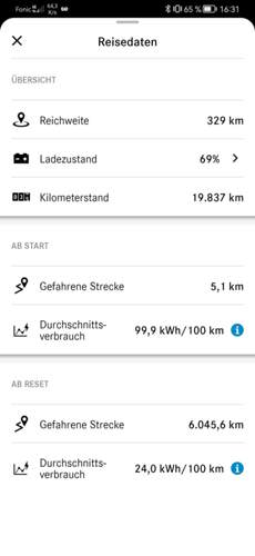

In unserem EQV funktioniert die Restreichweitenanzeige überhaupt nicht. Es wird dauerhaft eine viel zu hohe Restreichweite angezeigt, die gegen Ende schnell sinkt. Dadurch, dass wir ohnehin selten weiter weg fahren, ist uns das aber auch egal. Reichweite ist normal immer ausreichend vorhanden. Und wenn es knapp wird, mache ich es wie du. Ladesäulen stehen inzwischen überall.
Angehängt ist ein Screenshot aus der App. Reichweite 329km bei 69% SOC und 24kWh/100km über die letzten 6000km. Ich Frage mich, wie das errechnet wird.
Unrealistische Reichweite EQV
Die Restanzeige ist bei mir ganz gut. Ich ziehe von der theoretischen Restreichweite bei voller Ladung immer 30Km ab und prüfe schon zwischendurch immer mal wieder, wie sich die Restreichweite vs. Reststrecke verhält.
