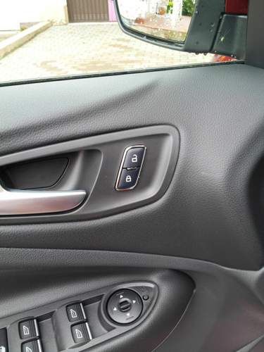

Ich habe im Focus nur einen Ver/Ent-Riegelungsknopf auf dem Armaturenbrett, wie soll das da funktionieren? Ist das im KUGA wirklich getrennt, so wie im Video?
Danke, dann wird ich heute noch mal üben.
gruß Don
20160529-104234
Da schau an, sowas ist mir bei 2 Probefahrten nicht aufgefallen... Danke für das Bild 😉
Motor aber nicht starten, nur Zündung, oder???
