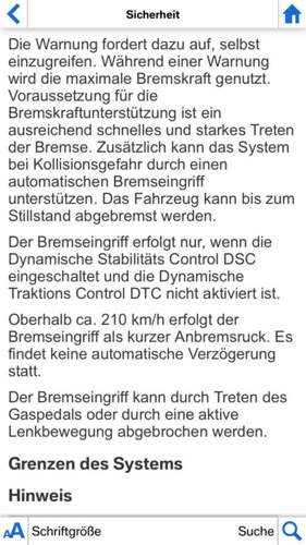

Wem von Euch ist etwas ähnliches auch schon einmal passiert? Ich sitze im PKW A und möchte auf die Geradeausspur, wo auch die anderen PKWs B, C, D, E und nachfolgende Autos bis am Horizont sind.
Ich fahre also zügig an den LKW heran, um mich erst knapp dahinter einzufädeln, damit dem nachfolgenden Verkehr möglichst viel Platz gelassen wird.
Und als ich am LKW vorbeifahren will, bremst mein eigenes Auto plötzlich ohne mein Zutun sehr scharf ab, und verursacht so einen Beinahe-Unfall mit meinem Hintermann!
Es kotzt mich wirklich an: In den drei Jahren, wo ich dieses Auto fahre, hat mir dieses Sche!ss-System nicht ein einziges Mal genützt, aber viele ähnliche Situationen beschert: Nämlich in einer von mir völlig beherrschten Situation ohne mein Wollen und Zutun scharf abgebremst und damit erst eine Gefahr heraufbeschworen.
Der Kundendienst von BMW behauptet, noch nie von so etwas gehört zu haben. Ernsthaft nicht?

Wenn man das ganze mal emotionslos betrachtet, wolltest Du die Verkehrssituation lösen, indem Du den Sicherheitsabstand zum LKW etwas unterschreitest, gleichzeitig hattest Du aber einen Assistenten aktiviert, der das nicht zulassen soll.
Fazit: wenn man selbst üblicherweise mit kürzerem Sicherheitsabstand fährt als der Assistent, ist er kontraproduktiv.

Der Fehler liegt nicht beim unzureichenden Assistenten, der Fehler liegt beim unzureichenden Fahrer.
Da will jemand sein Auto außerhalb der Sicherheitsgrenzen bewegen, hat aber einen Assistenten aktiviert, der dies nicht zulässt.

Ich kann das nicht nachvollziehen, das System bremst ja nicht bei aktivem Lenkeingriff und wenn du Gas gibst. Es kann also nur sein, dass du bremst, und der Bremswirkung durch die vermeintlich kritische Situation verstärkt wird. Siehe Bedienungsanleitung.
Also meiner warnt schon auch ab und an bei Situationen die ich als unkritisch einschätze. Ist aber aus meiner Sicht für den Sicherheitsgewinn zu vernachlässigen und zeigt einem schon auch mal auf, dass es doch knapper war als man vll. selber denkt.
