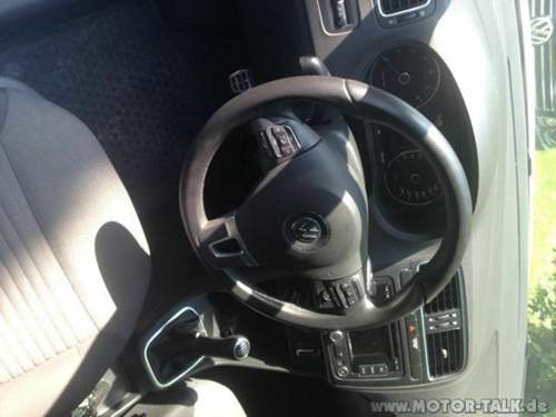

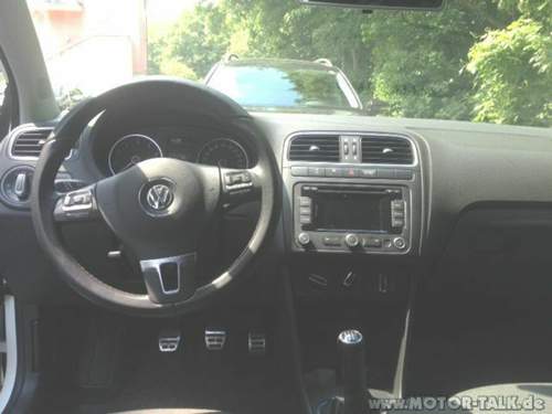

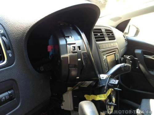

Hallo!
Hab mir gestern das Lenkrad von einem Passat B7 in den Polo meiner Frau nachgerüstet. Inklusiver der Kabel für die MFA. Dachte mir, wenn ich jetzt rechts auch Tastenblöcke habe, dann erspar ich mir den Einbau d. Lenkstockhebels. Codierungen wurden auch alle durchgeführt - aber wie gesagt, rechter Tastenblock hat zwar Licht aber keine Funktion. Es war vorher die Rede, dass vielleicht das BCM nicht passen könnte. Leider keine Antwort im Netz :-(
Foto-4
Foto-3
Foto-2
Original geschrieben von schob51
Hallo!
ja das problem habe ich schon oft gelesen. eine wirkliche lösung gibt es auch bis jetzt nicht.
momentan ist im gespräch, dass es das kleine steuergerät unterm airbag ist, dass für die tastenblöcke zuständig sein soll.
bei einem user wo es klappt ist das Lenkradsteuergerät: 5K0 959 542 C verbaut
