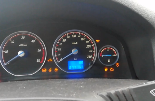

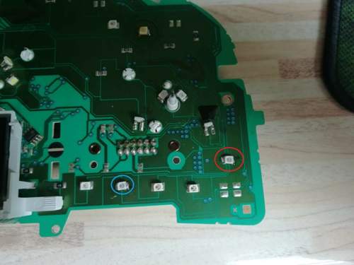

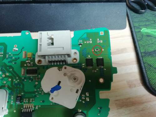

So nächstes Thema: Tacho
die AFL Kontrolleuchte habe ich bei mir jetzt auch nachgerüstet. Ich habe jetzt zufällig noch einen Facelifttacho im Keller liegen. Habe ich mal geschenkt bekommen da Security Code nicht bekannt.
Habe erst gedacht: easy going - ich löte eine LED rein und gut ist. Was aber fehlt auf der Rückseite ist noch ein Widerstand. Den habe ich so inkl. LED von dem anderen Tacho übernommen. Ich habe noch eine LED blau markiert die ich eingelötet habe. Diese sieht als als wäre sie eine Kontrolleuchte für LWR? Aber die war bei dem anderen Tacho auch nicht dabei. Habe noch 1-2 Kumpel von mir gefragt was für LEDs bei ihnen an gehen die Serienmäßig AFL haben (aber beide MJ2008) und bei denen geht nur die AFL LED an.
Lichtschalter ist auch unterwegs. Mit AUTO Schalter. Sind ja sau teuer auf ebay. Ohne AUTO für Xenon: 15€, mit AUTO: 50€ aufwärts!
Habe jetzt für 25€ in Polen einen besorgt. Und dann geht es Samstag zum Schrotti, ausschau halten ob da einer mit SRA steht.
Tacho
511330ab-45a0-415a-8178-f6919ca2a355
Bd00410d-024a-475c-b5df-32648f7fb309
