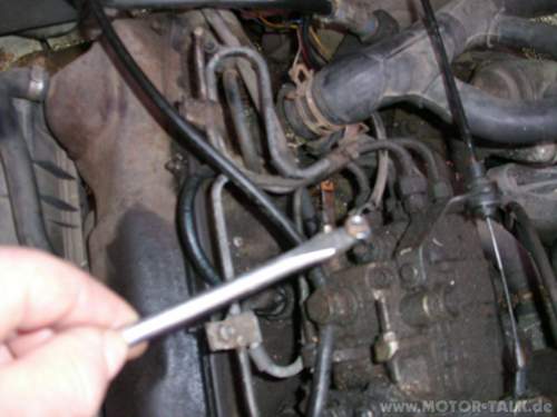

Muttern mit Fett auf einen Schraubenzieher auf das Gewinde der erfolgreich eingeschraubten Kerzen halten, mit zweiten Schraubenzieher raufzwirbeln, und festziehen.

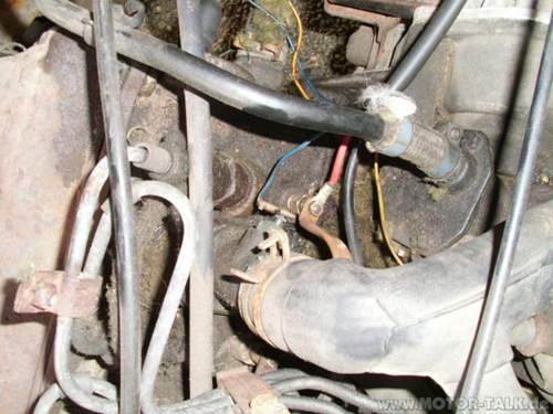

Baue mal das + Kabel welches die Glühkerzen versorgt ab.
Wenn der Motor dann kalt ist, nimm dir ein dickes Kabel und lege es mal probeweise vom + Pol der Batterie auf die erste oder letzte Glühkerze. So etwa 10 Sekunden, dann versuch zu starten. Klappt das gut dann würde ich das Kabel vom Relais zur den Kerzen samt Stecker erneuern. Bei mir war dieses Kabel sowohl am Kabelschuh an den Kerzen, also auch mitten im Kabel so stark korodiert das es keinen Stromdurchfluss mehr hatte.

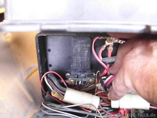

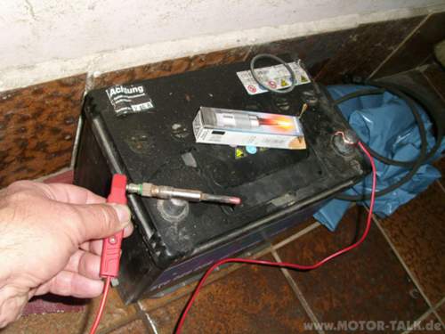

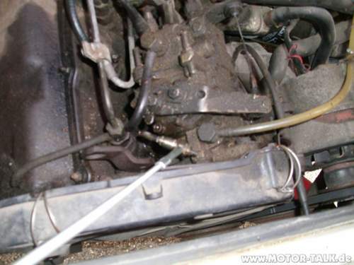

Wenn Spannung an der Stromleiste der Glühkerzen nach einschalten der Zündung anliegt, sollte Relais und die Plattensicherung (beides im schwarzen Kasten Motorraum links) i.O. sein. Sonst die 4 Muttern der Stromleiste abschrauben (übelster fummelkram) die Kerzen mit Multimeter durchmessen, oder Strom mit Kabel direkt von Batterie Plus auf den Anschluß der Kerze geben. Wenn alle 4 beim antippen britzeln sollten die glühen, wenn nicht defekt. Dann alle 4 erneuern.

Sollte man glauben, aber dem ist nicht so. Es fließt ein minimaler Strom der ausreicht um mit dem Multimeter 12V zu messen, geglüht hat trotzdem nix. Erst nach dem Kabeltausch lief es wieder

Lege erst mal 12 Volt direkt von der Batterie (Plus) auf die Kerzen. Dann muss er starten wenn die Kerzen (Glühstifte) heile sind.
