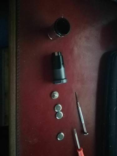

Habe heute wegen Nichtfunktion meine Taschenlampe zerlegt und 4 Varta V20HR Zellen gefunden, die nicht mehr lieferbar sind . Ersatz sind V18HR , das Stck für 8 Euro - da ist also die komplett Neukauf Variante der Leuchte ( 34 Euro) sinnvoll -
Zur Info für all die sich schon gefragt haben wie man das Ding zerlegt
Jürgen
Taschenlampe
Ist das die Originale? Mein 🙂 meinte die sind mit Akku und laden im Zigarettenanzünder...
Ja, deswegen sind das ja NiMH-Zellen.
