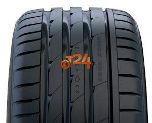

Gesucht wird ein Sommerreifen in der Dimension 225/45 R17 (oder in 235) für einen A6 4B Avant 2.5 TDI Frontkratzer MJ 00, der im Sommer öfter mal mit einem 2t Anhänger auch über unbefestigten Grund fahren muss.
Meine Frage, welches Profil würde sich dafür anbieten? Also, welche Profilart bietet die wenigsten -sagen wir mal- „Traktionsverluste“ auf suboptimalem Untergrund, der auch mal „Matsche“ heissen kann? Auf der Strasse fahren können sollte der Reifen selbstverständlich auch...
Ich bin überfordert mit den vielfältigen Profilarten die mittlerweile auf dem Markt sind und natürlich hat immer jeder Hersteller seinen Reifen „am liebsten“ 🙂

Es gibt keine Bereifung für Dein Fahrzeug, welche Dein Problem löst, oder auch nur im Ansatz verbessert.
Diese Tatsache werden auch die (wahrscheinlich) kommenden einhundert Beiträge nicht ändern. 😉

"Negativ-Profil" sind, salopp ausgedrückt, die Stellen im Reifenprofil, an denen sich kein Gummi befindet.

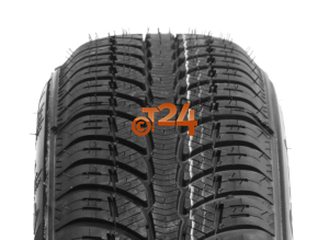

Du kannst ja bei den einschlägigen Internet-Reifenhändlern die von Dir benötigte Reifendimension eingeben und Dir dann übersichtlich anzeigen lassen, wie die Profile aussehen. Da Du ja nun keine Winterreifen möchtest, wird sich da aber nicht viel optimieren lassen.
Wenn Du Dich zumindest zu Ganzjahresreifen durchringen könntest, gäbe es da in 225/45R17 noch ein paar mit netten Querrillen, denen ich zumindest noch etwas mehr Schlammtraktion als Deinen bisherigen Sommerreifen zutrauen würde:
- Kleber Quadraxer
- Vredestein Quatrac 3
Diese sind auch mit Geschwindigkeitsindex "V" verfügbar, so dass Du Deinen Traktor damit bis 240 km/h scheuchen darfst. ;-)

Es gibt keine blöden Fragen. Man muss da auch die Geschichte des Ganzjahresreifens betrachten. Anfangs waren das vereinfacht gesprochen die Reifen aus der Sommerkollektion des Herstellers mit dem Profil aus der Winterkollektion. So ähnelte der Vorläufer des GoodYear Vector (iirc AllWeather genannt) verdächtig dem zeitentsprechenden Winterreifen (Ultra Grip 2 iirc), das Profil gab es sogar für LKW (zu bestaunen in einer Folge von "Auf Achse"😉 und findet sich sogar heute noch auf dem "Cargo Ultra Grip". Als es später an die feineren Profile ging, wandte man sich intensiv den Gummimischungen zu und suchte einen (im Ergebnis halt mehr oder weniger) vernünftigen Kompromiss zwischen Kältegeschmeidigkeit und Sommerstabilität. Mit z.T. durchaus erstaunlichen Ergebnissen übrigens: ich habe mich für den Golf bewusst für einen Ganzjahresreifen als Winterreifen entschieden, weil der hervorragende Testwerte auf Eis hatte und das für mich (mangels ABS am Golf) der wichtigste Punkt war. Nur ca. 1000 km später zeigte sich, dass der Testwert nicht gelogen war, als ich auf der vereisten A3 spontan einen Bogen um einen wenige Meter vor mir Kreiselnden fahren musste.

Zum Kompromiss (jaja, ohne Kompromisse geht es eben nicht...) bei der Gummimischung von GJR hat ja
Arvin S.
schon einiges geschrieben. Ergänzen möchte ich hier noch, dass die von Dir genannten Temperaturen nur Lufttemperaturen sind. Gerade im Hochsommer muss das Gummi der Reifen noch wesentlich höhere Temperaturen verkraften als die 35 °C Lufttemperatur. Schon alleine der Asphalt wird deutlich wärmer, wenn er kräftig von der Sommersonne beschienen wird. Die Lauffläche der Reifen nimmt die Temperatur des Asphalts auf, wenn sie darüberrollt. Und zusätzlich wird, besonders bei hohen Geschwindigkeiten, auch
im
Gummi noch zusätzliche Wärme erzeugt - nämlich durch das Walken (die wiederkehrende Verformung) der Reifen beim Rollen.
Auch die Profilgestaltung von GJR ist ein Kompromiss. Für das Fahren rein auf trockenem Asphalt wäre eigentlich ein Slick (ein völlig profilloser Reifen) optimal. Slicks kennst Du sicherlich aus dem Rennsport. Da man im täglichen Straßenverkehr jedoch damit rechnen muss, auch mal im Regen fahren zu müssen, braucht auch ein Sommerreifen die Fähigkeit, Wasser von der Straße verdrängen zu können. Sonst würde er nämlich auf dem Wasserfilm irgendwann aufschwimmen (=Aquaplaning) und praktisch überhaupt keinen Grip mehr erzeugen. Daher braucht ein Straßenreifen auch im Sommer irgend eine Art von Profil, in dessen Rillen das Wasser abfließen kann. Gestaltet man das Profil so, dass hauptsächlich Längsrillen vorhanden sind, so hat das den Vorteil, dass einerseits das Wasser relativ gut abfließen kann und andererseits auf trockenem Asphalt recht hohe Bremskräfte (=kurze Bremswege) übertragen werden können. Das kommt daher, da kaum Profilblöcke vorhanden sind, nur durchgehende Gummistreifen. Ergo können bei den auf trockenem Asphalt bei einer Vollbremsung wirkenden hohen Kräften in Längsrichtung auch keine Profilblöcke kippen, weil ja eben nicht vorhanden. Die Aufstandsfläche bleibt also voll in ihrem Ausgangszustand vorhanden und ist sehr stabil. Abgesehen davon gibt es bei dieser Profilgestaltung auch geringere Abrollgeräusche und kaum die Gefahr von Sägezahnbildung. Die Traktion auf Schlamm wäre mit solchen Reifen jedoch äußerst schlecht. Also nichts für Dich. Ein gutes Beispiel für einen solchen Reifen wäre der Nokian Z G2.
Je mehr die Sommerreifen nun in Richtung Wasserverdrängung / Aquaplaningfestigkeit optimiert wurden, desto mehr sind die Entwickler darauf gekommen, dass für die Wasserableitung V-förmige Rillen noch besser wirken als Längsrillen. Als Beispiel dafür könnte man den Uniroyal Rain Sport 2 nennen. Da damit nun auch deutliche Quer-Anteile in den Profilrillen vorhanden sind, wäre der Grip auf Schlamm damit schon eindeutig besser.
Bei Winterreifen kommt es nun neben der Verdrängung von Wasser und Schneematsch auch sehr darauf an, Traktion auch auf Eis und Schnee bieten zu können. Je lockerer der Schnee, desto mehr nützen grobe Profilblöcke, wie schon von mir genannt. Dies würde Dir auch im Schlamm zugute kommen. Je fest(gefahren)er der Schnee ist, desto weniger können sich die groben Profilblöcke hineindrücken/-graben, so dass Traktion auf andere Art und Weise erzeugt werden muss. Das erreicht man durch die zahlreichen feinen Lamellen. Jede Lamelle bildet eine sogenannte Griffkante aus, wenn der Reifen Kräfte auf den Untergrund überträgt. Je mehr Lamellen, desto mehr Griffkanten, desto mehr Grip auf festgefahrenem Schnee und Eis. Außerdem werden durch die Lamellen die Profilblöcke weicher und können sich so besser an den ggf. unebenen Untergrund anschmiegen. Gut für winterliche Verhältnisse, schlecht für die Fahrstabilität im Hochsommer auf trockenem Asphalt bei hohen Geschwindigkeiten.
GJR versuchen nun, aus all diesen Zielkonflikten einen möglichst guten Kompromiss hinzubekommen. Sie werden also Lamellen besitzen, jedoch nicht so zahlreiche wie Winterreifen. Sie werden auch relativ grobe Profilblöcke und Querrillen besitzen, um auf lockerem Schnee greifen und außerdem Schneematsch und Wasser von der Straße verdrängen zu können - jedoch auch nicht in dem Maße wie reine Winterreifen. Und die Gummimischung darf eben weder bei sehr niedrigen Temperaturen zu hart, noch bei sehr hohen Temperaturen zu weich werden. Sie können also in keiner Disziplin so gut sein wie die jeweiligen Spezialisten, das muss einem klar sein. Dafür werden sie auch nirgendwo so stark "versagen" wie ein Spezialist bei Aufgaben, für die er nicht vorbereitet ist.
