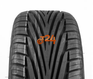

...noch zwei SR-Reifen mit abenteuerlichem Profil (so V- und asymmetrisch und kaum "nur Längsrillen"😉 gefunden, die sehen so verrückt gemustert aus, dass man sie allein deswegen schon fahren müsste:
http://ssl.delti.com/.../rshop.pl?...
Guckt mal, das ist doch ein echt „abgefahrenes“ Profil 😁 … Begrifflichkeiten wie diese sollte man eigentlich bei der Beschreibung von Reifen tunlichst unterlassen...
Fliegt da die Matsche ordentlich raus? Aber wahrscheinlich wieder zu wenig Negativ-Profil?
das sieht noch viel besser aus 🙂 wäre der auch gut für Matsche, wegen der eigenartigen breiten „Flügelrillen“?

Das Profil des Dunlop 3000A ist meiner Meinung nach für Matschgrip zu wenig "negativ" und auch eher zu "längs". Du weißt, was ich meine. ;-)
Den Matschgrip beim Vredestein Ultrac Sessanta sehe ich auch eher mäßig. Die breiten "Flügelrillen", wie Du sie genannt hast, sind zwar schon mal ein guter Ansatz - aaaber: Damit sie richtig effektiv im Schlamm zum Vortrieb beitragen können, sollten sie nicht im 45-Grad-Winkel, sondern mehr in Richtung 90 Grad (also quer zur Fahrtrichtung) angeordnet sein. Außerdem sind bei dem Reifen beide Reifenschultern (die Außenbereiche der Lauffläche) sehr geschlossen, können also nicht zum Matschgrip beitragen. Effektiv verbleibt also auch nur etwa die Hälfte der Aufstandsfläche für die prinzipiell schon griffigen breiten "Flügelrillen" über.
In die beiden von mir genannten GJR hätte ich da immer noch mehr Vertrauen im Schlamm.

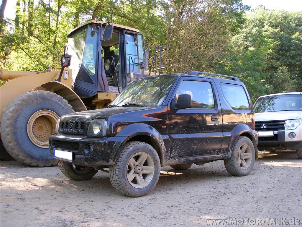

Fahren
Erster Versuch mit Winterreifen (205/70R15, Yokohama Geolandar I/T) im Offroadgelände: Enttäuschend, trotz "V"-ähnlichem Profil, 6 mm tief.
Zweiter Versuch mit Sommer/Ganzjahresreifen (235/60R16, Bridgestone Dueler 687): Keine nennenswerte Änderung, trotz nur 4 mm Restprofiltiefe.
Dritter Versuch mit milden ATs (235/60R16, Yokohama Geolandar A/T-S, wie im Bild zu sehen): Kein Vergleich, um Längen besser - was auch nicht anders erwartet war.
Anfangs war ich auch noch der Meinung, dass Winterreifen eigentlich auch im Gelände reichen sollten, bzw. besser sind als Sommerreifen, aber - das Profil setzt sich genauso schnell zu, die Lamellen helfen kein Stück.
Derk
@Derk: sachma.. aber der grosse ockergelbe Karren ist doch jetzt echt gemein im Vergleich zu meinem Trecker... die Reifengrösse krieg ich da NIE drauf 😁 😁 😁
.. und ausserdem hat der bestimmt keine KugelkoppAHK für meinen Ponywagen!
(und ich dachte schon, der geht mit nem Smart ins Gelände 😉 )

So ziemlich bei allem - Traktion bergauf, bergab, in Hanglage... Und ja, natürlich ohne Anhänger, aber der hätte glaube ich nicht viel verbessert 😉.
