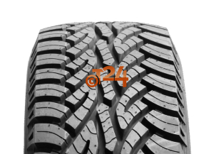

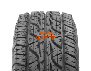

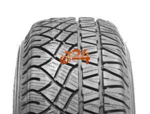

Ich hatte Dir in meinem letzten Beitrag schon einmal etwas zur Profilbeschaffenheit geschrieben, auch andere Schreiber hatten das bereits getan. Noch einmal: Für gute Traktion im Schlamm ist es förderlich, wenn der Negativ-Anteil möglichst groß, die Profilklötze möglichst grob, das Profil möglichst tief (also nicht abgefahrenen) und die Querrillen (keine Lamellen, richtig breite Rillen!) möglichst zahlreich sind.
Zur Veranschaulichung kannst Du Dir ja mal beispielhaft das Profil von echten Offroad-Reifen der AT-Klasse (AT = All Terrain) ansehen:
- Dunlop Grandtrek AT 3
- Continental Cross Contact AT
- Michelin Latitude Cross
Noch eine Stufe matschtauglicher wäre die MT-Klasse (MT = Mud Terrain):
- Marix Puma
- BF-Goodrich Mud Terrain KM2
Und, wie gesagt, nur zur Veranschaulichung das Extrem - Traktorreifen:
- Traktorreifen
Auf diesen Bildern sieht Du Schritt für Schritt, wie meine Ausführungen zur Profilbeschaffenheit immer mehr ins Extrem getrieben werden. An dieser Stelle möchte ich noch einmal betonen, dass es keinen Reifen gibt, mit dem Du zuerst geräuscharm und spurstabil mit 250 km/h über die Autobahn flitzen kannst und der dann gleichzeitig ein Traktionswunder im Schlamm ist. Auch, wenn Du es nicht wahrhaben willst, aber irgend einen Kompromiss musst Du eingehen.
