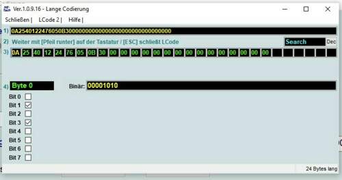

Hallo Zusammen,
ich habe bei mir an einem neuen Passat 2.0 4.motion (MJ2021 / 280PS) jetzt in der Motorelektrik das Byte 0 für das Gaspedal auf "Audi" umgestellt.
Leider gibt es bei mir keine Label im VCDS. Und gegenüber allen Posts hier ist bei mir das Bit 3 gesetzt. Also nicht 01 vs 02 sondern 09 vs 0A.
Könnte hier mal jemand schauen bei dem im Steuergerät Label vorhanden sind für was das Bit 3 steht?
(Gefühlt ist das Gaspedal jetzt aber deutlich direkter als vorher.)
Adresse 01: Motorelektronik (J623-DNFE) Labeldatei: Keine
Teilenummer SW: 3G0 906 259 L HW: 06K 907 425 M
Bauteil: R4 2.0l TFS H80 0001
Codierung: 0A2540122476050B30000000000000000000000000000000
ASAM Datensatz: EV_ECM20TFS0203G0906259L 001003
ROD: n.v.
VCID: 3536D97EC5C11593B14-8060
Keine ASAM Daten verf¸gbar: "EV_ECM20TFS0203G0906259L" (VW48)
Kein(e) Fehlercode(s) gefunden.
Readiness: 0000 0000
Vielen Dank und Gruß

Was nutzt du denn zum Codieren? Sieht nach vcds aus, aber welches? Wählst du normal oder Erprobung(oder wie das heißt aus).
ja, ist mit OPF, aber ohne Standheizung. Der gesamte HEX ja, ich hoffe das das Gaspedal nur die 0-2 ausliest und somit das setzen von Bit 1 (und löschen von Bit 0) den Audi Wert einstellt.
Ich verwende ein ganz frisches PCI Diagnostik VCDS HEX-V2 und die Software Version VCDS PCI 20.4.2. (Hat es heute frisch installiert).
Codierung über 01 -> Codierung und dann die bei den Bits die Haken gesetzt. (Siehe Bild)
Danke und Gruß

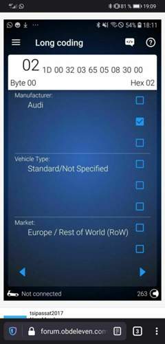

Hallo Zusammen,

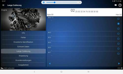

bei meinem FL 2020 kommt beim ändern von 0 auf 1 die Meldung, dass dies nicht unterstützt wird!?
Nun hab ich im OBDeleven Forum diesen Screenshot gefunden.
Von welchem Steuergerät wurde dieser Screenshot gemacht?
Motorelektronik
Siehe meine Screenshot, nur ist bei mir Bit 1 statt Bit 2 (Audi)
So wie es aussieht von 02, also Getriebe.
Wie kommst du darauf?
Habe jetzt auch gerade mal auf Bit 2 gesetzt.
Bin gespannt ob ich morgen was spüre.
Sorry, habe das Foto etwas missgedeutet.
Wenn ich Deinen Screenshot richtig interpretiere, dann hast Du auf Bit 1 geändert!? Oder ist der Screenshot vor der Änderung auf 2 gemacht worden?
@Nudelsuppe2k schrieb am 27. Dezember 2020 um 22:48:12 Uhr:
Natürlich.
Du hast recht, von 0 auf 1 habe ich es geändert.
Bei mir ist Bit 0 und 3 aktiviert und es läßt sich nicht von 0 auf 1 abändern.
Fehlermeldung "Wird nicht unterstützt". Weiß jemand wofür Bit 3 ist?

Bei mir war original auch Bit 0 und Bit 3 gesetzt. HEX (oben rechts bei Euch im OBD, ich nutze VCDS) = 09.
Dann Bit 0 raus und Bit 1 rein (Hex = 0A) ging ohne Probleme.
Gas wird jetzt viel früher angenommen. Aber leider noch nicht so zackig wie an unserem Polo GTI. (Den muss ich noch mal auslesen.)
