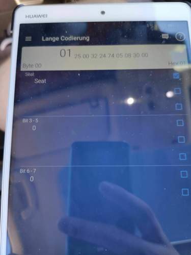

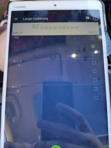

Obd11 hat sich doch stark verändert.
Muss ich auf dem unten gezeigten Bild den hacken raus nehmen und eins drunter setzen?
@Timmota
Wenn du die Audi Gaspedalkurve willst, ist Byte00 - > Hex02
So war meine Codierung.
021D0012047605083000
Ging jedoch wieder auf Hex 01 retour, da keine Auswirkung bzw. verbessertes Ansprechen.
