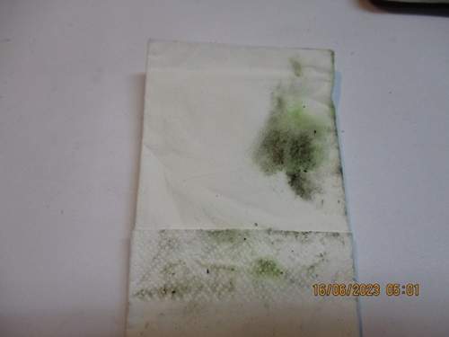

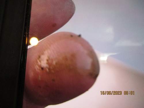

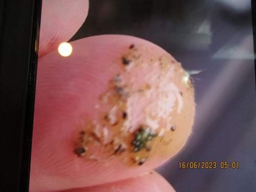

Guten Morgen!
....jetzt sieht die Flüssigkeit so aus:
Img-0240
Img-0239
Img-0238
@Doc3001 Das sieht nach Kontrastmittel aus, welches beim befüllen der Klimaanlage ins System eingefügt wird.
Hast Du eine Schwarlicht-/UV Lampe, damit kann man es eindeutig feststellen.
