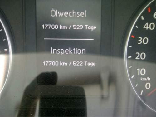

Bei meinem Touran der Ölwechsel und das Inspektionsintervall angezeigt. Momentan könnte das Öl länger drinnen bleiben als bis zur Inspektion - aber nur ein paar Tage :-)
Img-20150729-00189
