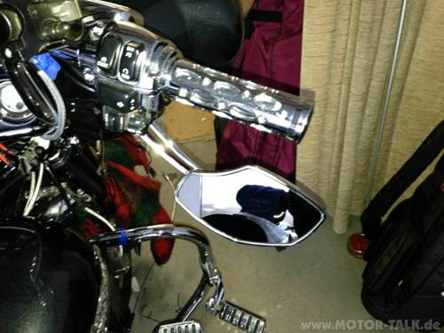

Hallo Leute,
nachdem es am Wochenende mal richtig schön war, waren auch alle unterwegs! Leider auch die Jungs von der "Blauen Gang". Wie es der Zufall so wollte mußte ich darunter leiden und habe gleich zu Beginn mal einen Mängelbericht erhalten. 3 Punkte gab es zu bemängeln
mein Nummernschild (keine 30°) was ich noch nachvollziehen kann
meine Spiegel (weil zu klein)
und mein Solositz
(Bild Vom Bike habe ich mal angehaengt)
Kann mir bitte mal jemand sagen, wie die Richtlinien zum Thema Spiegel sind. Ich war immer der Meinung, dass 60qmm Spiegelfläche vorhanden sein müssen. die Gang kam mit nem Freisrunden ding und haben gesagt, dass das nicht rein passt und darum ist der Spiegel zu klein.
Der 2. Punkt ist das Thema Sitzbank. Ich war mit meinem Solositz unterwegs, allerdings mit den Sozius Fußrasten. Das Sitzpad war daheim, weil ja allein unterwegs. Wie ist hier eigentlich die Rechtslage? Bei meiner Fatboy im Original kann ich doch auch nur mit einem Sitz rum gahren.
Ich bin verwirrt! Kann mal jemand für Klarheit sorgen.

Über Rückspiegel an Motorrädern legt die deutsche Straßenverkehrs-Zulassungsordnung (StVZO) folgendes fest: Bei Motorrädern ab Erstzulassung 1. Januar 1990 sind zwei Spiegel vorgeschrieben, vorher genügte noch einer links. Die Spiegel müssen einstellbar sein, dürfen keine verletzungsgefährdenden Kanten aufweisen (die "Malteserkreuze" sind also tabu), und die spiegelnde Fläche darf 60 Quadratzentimeter nicht unterschreiten. Eine Bauartgenehmigungspflicht besteht nicht, das heißt, der Spiegel muß kein Prüfzeichen tragen.

Also die Aussage zum Thema Sozius war, dass entweder der 2. Sitz drauf ist. Weil es ja 2 Sitzig zugelassen ist, oder ich die hinteren Fußrasten abbaue und das Teil als Solomaschine Bewege. Versteh das mal wer will. Bei ner A-Klasse kann ich ja auch alle Sitze raus bauen und muss nichts neu eintragen.
Zum Thema Spiegel kamen die mit der Standard runden scheibe und haben gemeint, dass die nicht rein passt. Die Gesamtfläche 60qmm kommt nur bei rechteckigen Spiegeln zum Tragen. Mein Spiegel hat die Fläche aber mal ganz sicher. Anbei ein Bild!
Dann so, wie ich vermutete... Ist halt `ne sehr kleinliche Auslegung des Gesetzestextes... Mußtest Du was zahlen oder wurde eine Owi-Anzeige angekündigt?

Wie unten geschrieben, habe ich 25€ Strafe zu zahlen und muss von einer Werkstatt abstempeln lassen, dass ich alles geändert habe. Wie das in 2 Wochen gehen soll ist mir zwar nicht klar aber egal.

Strafetechnisch gesehen hat es sich absolut im Rahmen gehalten, da ich mit 25€ dabei bin + Verwaltungsgebühr und maniküre der Tipse im Landratsamt werden es wohl 50 werden.
Mein Auspuff hat die nicht wirklich interessiert, vor allem als er leise war nachdem ich angehalten habe. Mein Luftfilter und Lenker waren da wesentlich interessanter. Gab es aber nix zu motzen, da ich die Teile beim letzten Boxenstop eingetragen habe.
Vermutlich haben sie sich deswegen für meine illegalen Spiegel interessiert.
