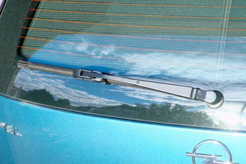

musste feststellen, dass die Ursache für die Schiefstellung meines Heckwischers eine gebrochene Aufnahme ist.
Bevor ich nochmal den Kunststoffarm nehme, würde ich gerne wissen, ob es eine Alternative zu dem Kunststoffarm gibt, mit denen mglw. auch herkömliche Wischer benutzt werden können?

Er meint nicht die Gummilippe sondern den Arm.
@BT
Ich habe mich auch schon mal nach einer Alternative umgeschaut und meine der von einem Fiat Modell könnte passen, weiß jetzt nur nicht mehr das Modell ich glaube das der vom Panda passen könnte.

Natürlich habe ich auch schon in der Bucht nach Ersatz geschaut. Was hält mich davon ab, einen günstigen Arm für ~20€ (inkl. Versand) zu nehmen und auf den teuren für 124€ zu verzichten? Finde das schon mehr als unangemessen für so ein bißchen Plastik. Vielleicht lohnt sich auch ein Besuch beim Verwerter?

Gibts hier inzwischen mal neue Infos? Dieser dämliche Plastikwischerarm macht mich fertig. Zum einen wischt der Mist nie richtig, zum anderen schlabbert der Wischer nach kurzer Zeit soweit runter, dass er am Blech hängt.
Es muss doch irgendwas aus Metall geben oder!?

Hmm, grundsätzlich nicht schlecht, aber insgesamt doch sehr klein oder? Serie hat der Wischer 40cm.
Da könnte man dann auch nen Wischerarm vom Polo 6N nehmen. Nur passt da halt auch nur ein 28er Wischer rein.

EDIT: Keine Ahnung, warum ich den erst über Umwege gefunden habe:
Der Wischerarm ist top! Endlich wird mal die komplette Heckscheibe gewischt. Sieht auch noch besser aus als der klobige Plastikmüll.

Die Aufnahme ist aber immer noch aus Kunststoff. Ich finde die Originalversion optisch wie technisch i.O.

Das Problem ist nicht die Kunststoffaufnahme des Wischerblattes, sondern das Kunststoffgelenk des Wischerarmes bzw. des Kopfes.
Ich habe jetzt einen gekauft, damit es hinten endlich vernünftig aussieht.
Habe den Wischerarm heute bekommen. Mit dabei war so ein Billig-Bügelwischer, auf dem Gummi war "2011" zu lesen. Habe mir deswegen gleich einen AeroTwin geholt. Der Bosch AR16U mit 400mm passt dort. Jetzt muss ich nur den den Plastikarm runterkriegen. Kann ich den einfach zersägen?
