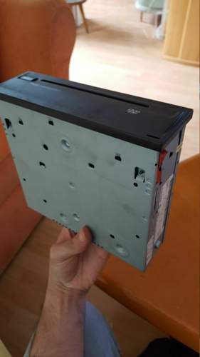

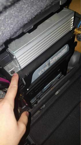

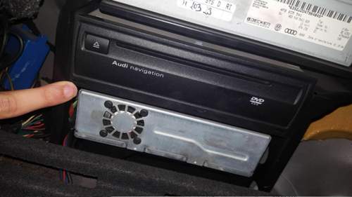

Bin Grade am Wagen ich habe die Muttern fotografiert welche du wohl meinst.. dachte ich könnte eigentlich nur das Laufwerk alleine mittels Stift durch einführen in den Schltz (auf dem Foto) herausziehen
20160517-211951
20160517-212007
20160517-212013
Es würde ja theoretisch so gehen, wenn nur die Kabel dahinter nicht so bescheuert kurz wären. Mit Spagetti Finger kann es vielleicht klappen, aber ansonsten muss das Rack zumindestens lose gemacht werden zum Kippeln.
Ok danke werde dann einfach die 3 Muttern lösen.. Danke!

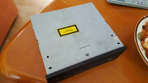

Soo habe das Laufwerk raus.. Wie genau muss ich vorgehen um es auf zu bekommen um die Linse zu säubern?
20160518-163956
20160518-163935

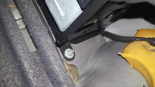

Ich habe gestern beim Avant das Rack ausgebaut.
Problematisch ist nur die vordere linke Schraube, das ist allerdings so bescheuert konstruiert, dass Audi das vermutlich vor dem Einsatz des Gepäckbodens festschraubt.
Man hat nur ca. 3-4 cm Platz axial zur Schraube gesehen.
Mit Ratsche kam ich nicht hin, musste dann mit 10 mm Gabelschlüssel gefühlt 10x pro Schraubendrehung ansetzen. Blind wohlgemerkt.

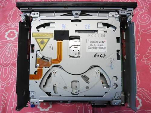

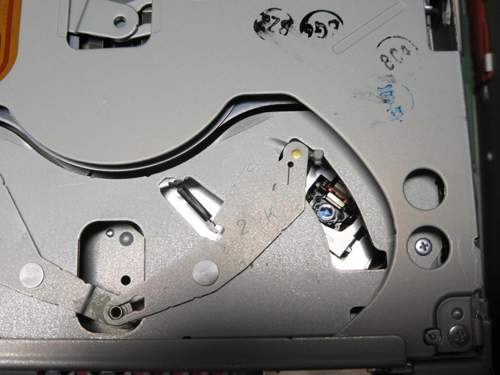

Habe letzte Woche das DVD-Laufwerk ausgebaut und die Linse des Lasers gereinigt(mit Wattestäbchen, das ich vorher in Alkohol, z.B. Spiritus, getaucht habe). Der Vorteil ist, dass der Alkohol fast jeden Schmutz anlöst und anschließend rückstandsfrei verdunstet.
Zum Entriegeln des DVD-Laufwerkes bin ich zum Boschdienst gegangen. Der hatte das Spezialwerkzeug; hat 20 Sekunden gedauert; er wollte nichts dafür. Daheim musste ich das gesamte Rack ausbauen, um an die drei hinten liegenden Stecker zu kommen(alles sehr eng).
Der Deckel des DVD-Laufwerkes ist nur aufgeschnappt. Darunter ist das Laufwerk sichtbar. Es ist nicht notwendig, das eigentliche Laufwerk weg zu schrauben.
Den Schlitten mit dem Laser kann man mit einem kleinen Schraubendreher nach außen in die Ecke mit den beiden schwarzen Steckern ziehen. Dann ist die Linse gut zugänglich für die Reinigung.
DVD-Laufwerk, ohne Deckel
Detail mit Linse

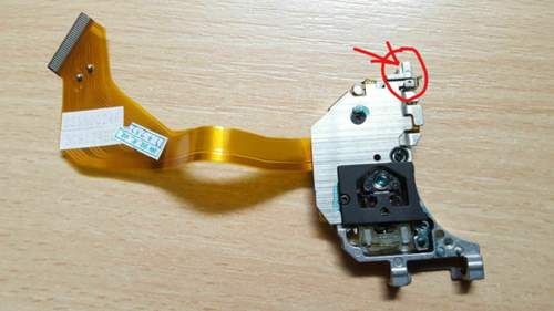

Hallo Leute,
mein Dicker hat mir nun auch sorgen bereitet mit "Bitte Navigations DVD prüfen".
War erst sporadisch dann immer öfter bis nichts mehr ging, mit Reinigungs CD und auseinander bauen und reinigen kein erfolg gehabt (kein bisschen).
Meine Überlegung war schon Teile wechseln, wenn ich das schon vor habe dann kann ich ja das alte teil kaputt reparieren ;).

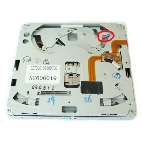

Habe erst mal versucht ob er die DVD in einer anderen Stellung liest, siehe da auf dem Kopf erkennt er die DVD sofort und liest sie besser als je zuvor. Nur der eingebaute Kompass ist dann durcheinander, und felliert nach Abbiegungen die Position.
Fakt ist der Laser und die DVD müssen beide etwas dichter zusammen kommen.
Also auseinander bauen und forschen, auf gefallen ist mir dann der Laser hat auf einer Seite eine Plastikschiene auf dem er geführt wird. Da gibt es auch eine Feder um Spiel auszugleichen und die drückt den Laser weg von der DVD, durch das drücken arbeit sich im dem Teil am Laser (nennen wir es mal Schilten) Material ab.
Dadurch wird das Spiel immer grösser bis nichts mehr geht.
Also Laser aus bauen. Es gibt bei YouTube diverse Videos wie man die ausbaut/einbaut/wechselt, z.B.:
https://www.youtube.com/watch?v=UlxPcGCaGWw&t=679s
Auf meinem Bild hab ich den sogenannten Schilten gegenzeichnet, diesen muss man nun die obere Nase, wenn der Laser nach oben zeigt, runter biegen damit der Laser näher zur DVD kommt.
Alles wieder zusammen bauen, ein bauen und DVD rein = Glücklich sein ;)
PS: wenn die DVD rein und raus vom Laufwerk gefahren wird, dann ist ein Plastikhebel nicht richtig drin un muss richtig eingerastet werden. Auf dem 2. bild zu sehen.
