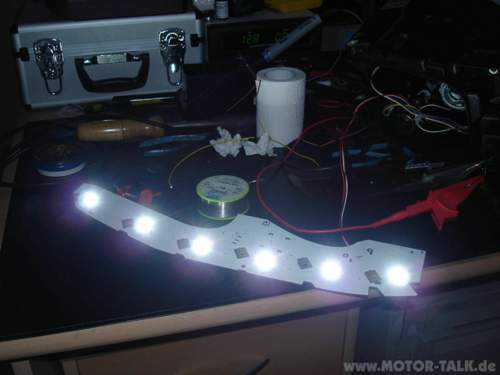

mein nächster Umbau steht an. Diesmal werde ich mir die A6 4F Facelift XenonPlus (D3S) Scheinwerfer mit LED Tagfahrlicht und Kurvenlicht nachrüsten.
Da das Thema LED Tagfahrlicht hier im Forum zwar schon mehrfach besprochen wurde (in teilweise 40-50 Seiten Threads) und die Umbauten RS6/A6 Scheinwerfer wild durcheinander gewürfelt sind, möchte ich hier eine Zusammenfassung schreiben für alle, die auf A6 Facelift Scheinwerfer umbauen möchten (keine RS6) und alle dafür nötigen Informationen gerne auf einen Blick hätten.
Da ich den Umbau noch nicht abgeschlossen habe, werde ich das Eingangsposting sukzessive mit Bildern vom Umbau erweitern, um die Übersichtlichkeit zu wahren. Fragen usw. können natürlich gerne gepostet werden.
Grundlage für die Umrüstung
Audi A6 4F Vorfacelift mit XenonPlus Scheinwerfern inkl. Kurvenlicht, manuelle Lenksäule
Bei Scheinwerfern ohne Kurvenlicht bzw. Fahrzeugen mit elektrischer Lenksäule weichen die unten aufgeführten Hardwarekomponenten ab bzw. entfallen teilweise. Dieses HowTo bezieht sich ausschließlich auf Scheinwerfer mit Kurvenlicht und manueller Lenksäule
Benötigte Hardware:
1x 4F0941003DH - Scheinwerfer links (XenonPlus + LED TFL + Kurvenlicht)
1x 4F0941004DH - Scheinwerfer rechts (XenonPlus + LED TFL + Kurvenlicht)
1x 4F0910279N (wahlweise 4F0910279K) - Bordnetzsteuergerät
1x 4L0907357 - Steuergerät für Leuchtweitenregelung (hinter dem Handschuhfach)
2x 4F0941329D - Leistungsmodul für Kurvenlicht
2x 8K0941597C - Xenon Vorschaltgerät
2x N 10721801 - Gasentladungslampe (D3S 42V/35W)
4x N 10464802 - Schrauben für Leistungsmodule Kurvenlicht
6x N 10708601 - Schrauben für Xenon Steuergeräte
Pinbelegungen:
Anmerkung: Hier Im Forum geistern auch andere Pinbelegungen rum - diese sind jedoch offiziell nur für die RS6 Scheinwerfer gültig und nicht für die A6 Facelift Sceinwerfer. Ich beziehe mich hiermit auf die originalen Stromlaufpläne für den A6 Facelift. Wie hier beschrieben sind die Scheinwerfer auch ab Werk angeschlossen.
Bordnetzsteuergerät (nur umpinnen, löten nicht notwenig):
Belegung alt -> Belegung neu
T32c/4 (schwarz/rot) -> T32c/3 (Klemme 58L)
T32c/15 (schwarz/rot) -> T32c/14 (Klemme 58R)
Scheinwerfer links:
T14a/10 (schwarz/rot) -> T14a/12 (Klemme 58L)
T14a/12 (grau/weiß) -> T14a/10 (TFL)
Scheinwerfer rechts:
T14b/10 (schwarz/rot) -> T14b/12 (Klemme 58L)
T14b/12 (rot/gelb) -> T14b/10 (TFL)
Umbauschritte:
1.) Batterie abklemmen
Vor allen Arbeiten an der Elektrik sollte die Batterie unbedingt abgeklemmt werden. Hierzu die Batterie im Kofferraum freilegen und das Massekabel vom Batteriepol entfernen. Nach dem Abklemmen des Massekabels sollte das Abblendlicht ein- und nochmal ausgeschaltet werden, um etwaige Restspannungen im Xenon Zündgerät abzubauen (VORSICHT, Hochspannung!).
2.) Bordnetzsteuergerät umpinnen (ggf. austauschen)
Falls das Bordnetzsteuergerät nicht den Index K oder N hat, muss es ausgetauscht werden. Zudem muss der 32-polige Stecker Am bordnetzsteuergerät wie oben beschrieben umgepinnt werden (Pin 4 auspinnen und an Position 3 wieder einpinnen, Pin 15 auspinnen und an Position 14 wieder einpinnen). Lötarbeiten sind hierfür nicht notwendig.
3.) Steuergerät für Leuchtweitenregelung umbauen
Da die neuen Scheinwerfer ein neueres Kurvenlichtsystem verwenden (AFS2 statt AFS1), muss das Steuergerät für die Leuchtweitenregelung entsprechend ausgetauscht werden. Es sitzt hinter dem Handschuhfach (welches dafür ausgebaut werden muss) und ist am blauen Steckverbinder zu erkennnen. Zum Ausbau einfach den Halter für das Steuergerät nach unten drücken und das Steuergerät herausziehen.
4.) Alte Scheinwerfer ausbauen
Nun müssen die alten Scheinwerfer mitsamt Xenon Steuergeräten und Kurvenlichtmodulen ausgebaut werden. Hierzu die Frontschürze demontieren, an jedem Scheinwerfer drei Schrauben an der Vorderseite lösen, Stecker abziehen und Scheinwerfer nach vorne herausziehen.
5.) Scheinwerferkabel umpinnen bzw. Adapterstecker zwischenstecken
An den Scheinwerfern müssen jeweils zwei Kabel vertauscht werden (Pin 10 auf Pin 12 und Pin 12 auf Pin 10). Da die Kontakte von den beiden Pins leider unterschiedlich sind, müsste hier entweder eine Reparaturleitung mit angecrimptem Kontakt angelötet werden (Teilenummer 000979019E für den schmalen Pin, 000979021E für den breiten Pin) oder die Pins neu aufgecrimpt werden (sofern eine Crimpzange vorhanden ist - Pintypen sind Junior-Power-Timer Buchsenkontakte mit 1,6mm und 2,8mm Breite).
Da ich persönlich äußerst ungern am Fahrzeug Kabelbaum rumlöte und viel Wert auf 100%ige Rückrüstbarkeit lege, habe ich mir Plug&Play Adapterkabel gebaut (siehe Foto der noch unfertigen Adapterkabel), die einfach zwischen Scheinwerfer und Fahrzeugkabelbaum gesteckt werden können.
6.) A6 Facelift Scheinwerfer einbauen
Nun können die neuen Scheinwerfer eingebaut und die Frontschürze wieder montiert werden. Im Anschluss kann das Massekabel der Batterie wieder angeschlossen werden
7.) Codierung der Steuergeräte und Komponentenschutz aufheben lassen
Um die neuen Scheinwerfer in Betrieb nehmen zu können, muss nun noch der Komponentenschutz des Bordnetzsteuergeräts vom Freundlichen entfernt werden sowie die neuen Steuergeräte entsprechend codiert werden (dies kann auch mit VCDS in Eigenregie geschehen).
Viel Spaß mit der neuen Facelift-Optik eures "Dicken"!
Diese Anleitung erhebt keinen Anspruch auf Vollständigkeit! Ich hafte nicht für etwaige Schäden, die durch Verwendung dieser Anleitung entstehen können.

danke für die Info, drei Fragen noch:
Habe Kurvenlicht (VFL), "dreht" sich der Xenon Brenne dann auch noch in die Kurve, oder NUR das Abbiegelicht?
Und übernimmt dieser SW dann allein die Lichthupe, oder geht der Brenner zus. an?
Das wäre ja eine wirkliche Verbesserung, denn "Lichthupe" ist ja nicht gerade lebensverlängernd für die Birne bei Xenon...
Was für ein Leuchtmittel sitzt dort drin? H7, 55W?
Gruß,
Stefan
Themenstarteram 27. Januar 2011 um 15:18
Gruß,
Stefan
Ja, der Scheinwerfer schwenkt mit und die Lichthupe bleibt wie gehabt (mit einer Klappe im Reflektor). Es geht also kein zusätzlicher Brenner an.
Es geht immer noch der Brenner an und zusätzlich die Birne im inneren Reflektor(nur bei Lichthupe). Das Abbiegelicht geht nur bei einem bestimmten Lenkwinkel an. Der ist ab 50km/h schon fast nicht mehr zu erreichen. ;) Es geht allerdings bei geringerem Lenkwinkel an wenn man den Blinker setzt.
Beim FL mit Kurven/Abbiegelicht sitzt dort eine H8 Birne.

Themenstarteram 28. Januar 2011 um 23:38
So, meine neuen LED's sind nun auch drin (Osram LUW W5SM-JZKY-4C8E). Scheinwerfer wurden soeben mit Scheibenkleber (3M PU Scheibenkleber) verklebt und die Kleberaupen ordentlich verstrichen (nach ca. 6 Stunden Dauertest). Temperatur ist im grünen Bereich (PCB wird handwarm). Wenn morgen meine neuen AFS2 Module kommen, werden die Teile noch morgen eingebaut. Ich werde berichten.
Dsc05863
Ich musste festellen dass auf dem schwarzen SW Gehäuse kaum irgend etwas richtig klebt bzw eine Verbindung eingeht.
Hab es jetzt mit Sikaflex Karosseriekleber / Dichtmasse verklebt, auch der kann wenn man will leicht wieder entfernt werden wenn man an einer Ecke mal mit dem Fingernagel kratzt.
Wie ist es bei dir mit dem Scheibenkleber, hast du mal getestet / gekratzt?
