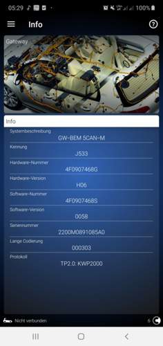

Im Anhang ist ein Screenshoot vom Gateway

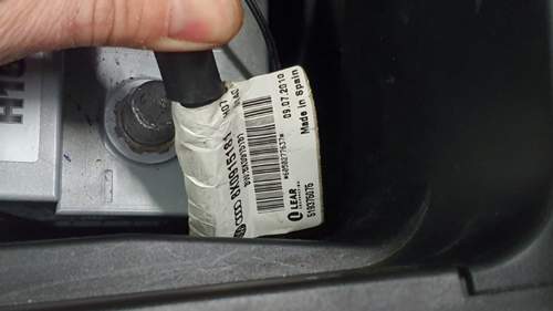

Der Batteriesensor ist ein 8X0915181
Habe mir zu Sicherheit einen 4K0915181 bestellt, um hier einen Fehler auszuschliessen.
Gateway BEM
Ein 8K BDM bringt Dir nichts.
Du müsstest mal bitte hinten auf das Kabel schauen, da ist ein Aufkleber drauf. Da steh HW und SW Teilenummer mit Index, dieses brauchte ich mal.
Im Gateway sehe ich das nicht.

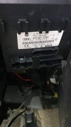

Hi Devil, hier ist das Foto
Übrigens, mein FLA funktioniert nun.
Habe das Bordnetz getauscht.
Fotos anbei.
Alle Codierungen übernommen und das neue danch auf FLA codiert.

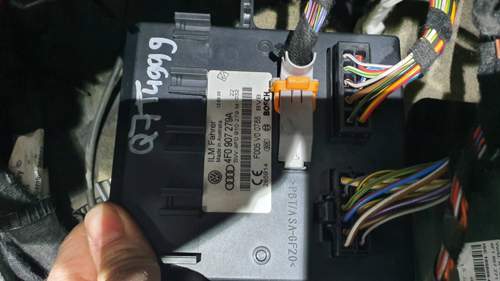

@vintage-steels : Könnest Du bitte mal Bilder machen, welche so eingestellt werden,. dass man was erkennt und auch nicht immer den Kopf oder den Computer verdrehen muss?
Wenn ich auf dem BDM das richtig erkenne, hast Du SW140 auf dem Teil, oder? Dieses funktiomniert nicht bei uns. Es muss ein älteres sein.
Bei einem Diesel gibt es Probleme, bei einem Benziner nicht.
Dann poste mal bitte nochmals ein Bild von dem neuen Bordnetz vom Q7.

Die erforderliche Lichtmaschine beim Umbau auf Facelift Gateway eines 3.0 TDi ist eine Bosch.
OE Teilenummer 059903018E
Boschnummer 0986 081 930
Es ist eine 180A Version
Jetzt ist die Fehlermeldung beim Auslesen der Echtzeit Daten des Gateway verschwunden.
Es bleibt, nach wie vor, das Problem, dass bei meinem VFL seit Tausch gegen ein ILM Fahrer mit Index M, das TFL immer anbleibt und die Seitenblinker glimmen.
