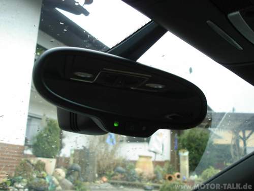

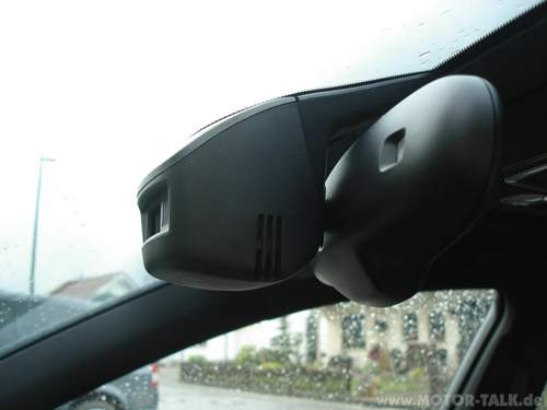

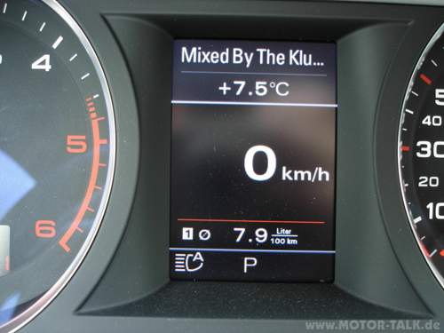

...hier mal ein paar Bilder von dem guten Stück ;-)
Innenspiegel
Kamera
FLA-Leuchte

So, habe jetzt mal eine Testfahrt gemacht. Das Teil funktioniert ganz gut. Blendet ab, wenn Gegenverkehr kommt oder wenn man in eine Ortschaft kommt und blendet danach erstaunlich schnell wieder auf.
Das Abblenden bei Gegenverkehr geschieht auch rechtzeitig (bin zwar manuell schneller, aber alles noch im grünen Bereich).

wo wird eigentlich die Funktion des eingeschalteten FLA im 4F angezeigt? Kombiinstrument? Foto? Würde mir das ganze gerne im 4L nachrüsten. Müsste ja anlalog sein. GW mit ACC ist schon vorhanden, muss mal schauen ob das den FLA unterstützt.
Danke und Grüße Micha
Hier ist ein Bild
Top Umbau übrigens. :)
Die unterste Zeile ist voll mit P R N D S und momentaner Gang...
Wenn dein Gateway ACC unterstützt, unterstützt es auch den FLA (sofern es ein Facelift Gateway ist).
