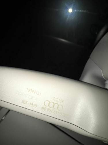

1x Innenspiegel mit FLA Kamera (hier gibt es verschiedene Teilenummern - 4F0857511H 4PK wäre z.B. eine für einen schwarzen Spiegel).

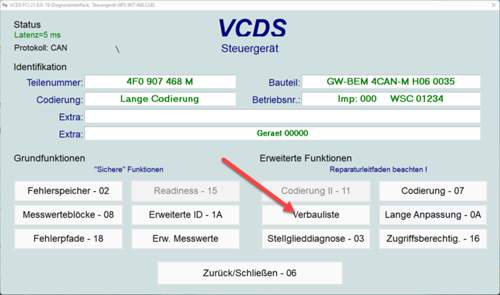

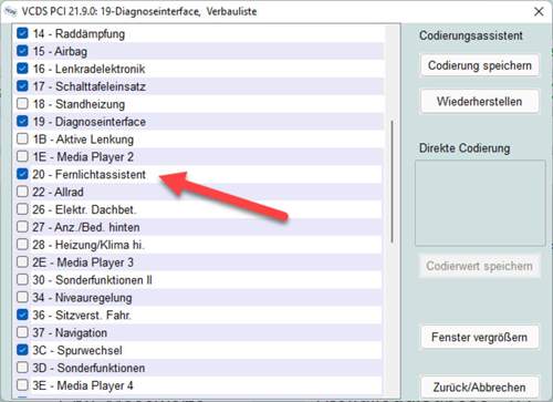

Im Anschluss muss nur noch das Bordnetzsteuergerät entsprechend auf den Fernlichtassistenten codiert werden. Dazu muss der FLA im CAN Gateway aktiviert werden. Im Anschluss taucht er unter dem Adresswort 20 in der Verbauliste auf und kann dort codiert werden. Zudem muss das Bordnetzsteuergerät auf "Fernlichtassistent" codiert werden.

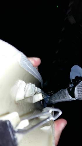

Die A Säulenverkleidung habe ich nur mit einem großen Schlitzschraubenzieher abbekommen. Dazu die obere Klammer seitlich eindrücken, so dass sie sich löst. Vorsicht auf die Airbags natürlich.
Zur Codierung im Bordnetzsteuergerät 09 kann man vielleicht noch sagen dass die drittletzte Stelle auf den Wert 2 codiert werden muss.
Das Flashen des Spiegels von A4 auf A6 hat über eine halbe Stunde gedauert... sollte man einplanen und den Laptop mit Strom versorgen 😉

Can Gateway Index M... passt das oder nicht, kann jemand weiterhelfen?
4F0907468M
Mfg
Nein passt nicht
Steht neben dran: 4Can, du brauchst einen 5Can ;-)
