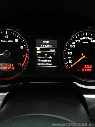

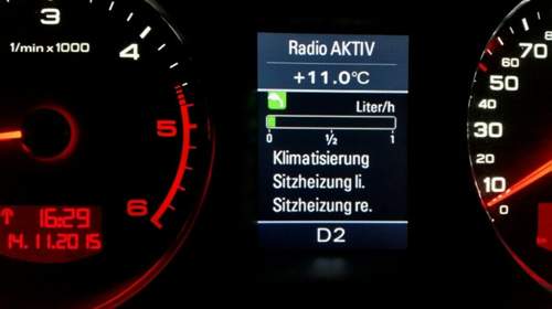

Die oben genannten kannst du alle nehmen. Unterscheiden sich nur in der Softwareversion!
Ab Index Q kannst du mit aktueller Software im KI die Verbraucheranzeige codieren.
Du meinst die Energieeffizienz anzeige? Geht das mit dem G nicht?
Nein, ich meinte welcher der unterschied zw. Index G, N, Q oder S ist?
Nicht komplett! Diese Ebene fehlt dir mit Index G.
Hmm, diese ebene hatte ich bis jetzt auch nicht.

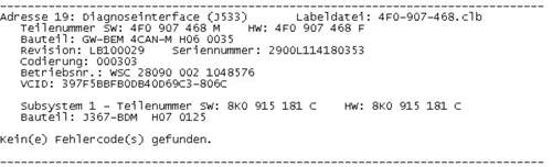

trotzdem bin ich etwas nun irritiert. Ich habe das GW von 2011 als M und das neue G ist von Ende 2008 mit einem älteren SW stand?! Würde das Probleme geben bezüglich der funktion anderer Ausstattungen oder macht das nichts? Und wenn ja wo und wie kann man dieses updaten? Falls nur wegen 100% Energieeffizienz anzeige brauche ich es nicht, mir reicht die einfache Eff. anzeige. Bilder hänge ich mit dran.
mfg Danke

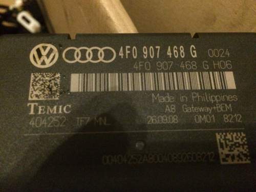

Gekauftes-g
Bild-can-m-original
Nein keine Einschränkung bezüglich anderer Ausstattung.
Einfach gegen deins tauschen. Verbauliste von deinem jetzigen GW aufschreiben und in das GW mit Index G anpassen.
Sobald du dein GW tauschst, denke daran das alle Komponenten in den Komponentenschutz gehen.
Heißt kein Tacho, keine Heizung, keine Musik...
Zu Audi und freischalten lassen

Und hochflashen wie meine
HW:4F0907468G
SW:4F0907468S_0058

Adresse 19: Diagnoseinterface (J533) Labeldatei: 4F0-907-468.clb
Teilenummer SW: 4F0 907 468 Q HW: 4F0 907 468 G
Bauteil: GW-BEM 5CAN-M H06 0047
Revision: MB300033 Seriennummer: 3300M10A28007D
Codierung: 000303
Betriebsnr.: WSC 31414 790 00001
VCID: 3D49190FA40C5FD676-8068
