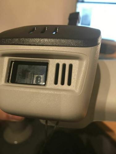

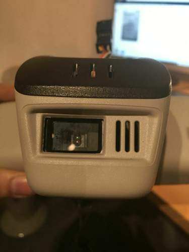

Hallo zusammen, ich beabsichtige auch den FLA nachzurüsten. Hab mir jetzt in der Bucht den passenden Spiegel gekauft. Jetzt hab ich gesehen das das Plasikglas vor der Kamera leicht beschlagen (siehe Foto) ist und reinigen lässt es sich auch nicht wirklich. Meine Frage ist jetzt ob dadurch die Funktion des FLA irgendwie beeinträchtigt wird oder ob das egal ist.
Gruß AudianerKEH

Mhh also komisch schaut es schon aus mit dem Milchigem! Kommt bestimmt von Innen! Naja habe viel über den Fernlichtassi gelesen und die meisten schreiben das er bei Nebel eher schlechter geht! Nicht dass das milchige das verursacht geschweige den das Licht streut und falsch abblendet ?? woher hast den Ebay?
Jop... Bei mir is aber nix milchig... Blendet normal ab und sonst nix... Bin völlig zufrieden... ;-)

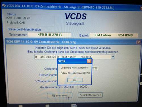

Jup, hab ich aus der Bucht. Sollte aber neuwertig sein. Hab ihn jetzt trotzdem eingebaut, nun scheitert es aber an der Codierung?!? In der GW-Verbauliste hab ichs eingetragen und passt aber in 09-Zentralelektrik akzeptiert er die neue codierung nicht. Kann mir da jemand weiterhelfen?

@AudianerKEH schrieb am 14. Dezember 2015 um 19:37:38 Uhr:
......aber in 09-Zentralelektrik akzeptiert er die neue codierung nicht. ...
Das ist ein Fehler in VCDS. Die Codierung wird übernommen, jedoch mit einem Fehler quittiert.
Keine Ahnung, warum es nicht in VCDS gelöst wird.
Schau mal nach, wenn sich das Fenster schließt, ob die Codierung doch übernommen wird.
Dein 09er sollte den FLA unterstützen.
Bei meiner Zentralelektrik konnte ich es aber nur beim Händler mit dem VAS codieren, da ging nichts anderes.
Hallo AudianerKEH,
Ich kann mich zwar irren aber ich glaube du musst das Bordnetz ebenfalls wechseln den laut Post 1 funktioniert nur 4F0910279N wahlw. 4F0910279M (FLA fähiges Bordnetzsteuergerät - bei elektr. Lenksäule wird Index M benötigt).
Und du hast momentan 4F0910279R verbaut.
War bei mir nicht anders.
