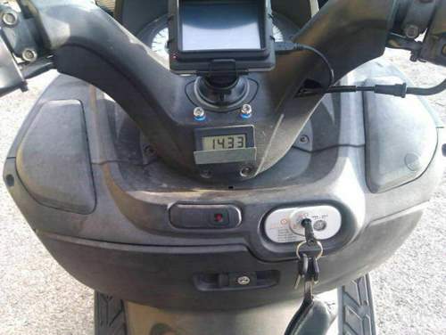

Problem
Auf Dauer ist die Spannung zu tief zur Ladung der Batterie.
Ohne Licht habe ich 14,5 Volt Spannung bei laufendem Motor.
Sobald ich Licht einschalte sinkt die Spannung auf 12,9 Volt.
Erste Analyse
Zwecks Fehlereingrenzung habe ich zuerst die Masse überbrückt indem ich ein Kabel vom Leuchtköper direkt mit dem Regler verbunden habe.
Resultat: 12,9 Volt unverändert
Dann habe ich das Plus überbrückt indem ich ein Kabel vom Leuchtköper direkt mit dem Regler verbunden habe.
Resultat: 14,5 Volt Spannung
Meine Frage
Wo verliere ich die Spannung – was muss ich als tun um dem Problem näher zu kommen?

ich gehen mal davon aus, daß du das Voltmeter direkt an den beiden Batteriepolen angeschlossen hast.
Gruß Wolfi
PS: Zu solch später/früher Stunde liege ich im Bett. 😁
oh nein, ich bitte dies zu entschuldigen - Du hattest dies explizit geschrieben Wolfi. Messungen sind direkt an der Batterie vorzunehmen.

mein Voltpanel an einem Sym GTS 125 hatte ich mittig in der Lenkerverkleidung integriert und an Kl.15 (Plus übers Zündschloß) am Hupenknopf angeschlossen.
Gruß Wolfi
Sym GTS 125
@Alex1911
Bist du der Meinung das der Voltmeter soviel Spannung zieht oder warum dein Tip ?
Das war als Hinweis für den TE gedacht, weil er folgendes geschrieben hat:
@MikeWeinberg schrieb am 6. Dezember 2020 um 15:28:00 Uhr:
Das Digitalmeter habe ich dem Plus beim Abblendlicht abgenommen. Dies, weil ich es nicht am Dauerstrom haben will und weil dieser Punkt allgemein bekannt ist für die Abnahmen von geschaltetem Strom.
Der vom TE benutzte Abzweig am Abblendlicht ist ungeeignet, um die Batterieladespannung zu messen.
Gruß Wolfi
PS: Soll ich jetzt nochmal wiederholen, daß Spannung nicht "verloren" geht.
Man muß halt wissen, was man messen will und dementsprechend den Abgiff wählen. Der TE möchte die Batterieladespannung im Blick behalten, greift jedoch am Scheinwerfer ab. 🙁
Der blaue Satz wurde editiert: Kurz und knapp auf den Punkt gebracht.

Die Kabel von Kl. 15 (Plus übers Zündschloß) sind lt. Kfz-Norm schwarz ummantelt.
Der vom TE benutzte Abzweig am Abblendlicht ist bestimmt kein schwarz ummanteltes Kabel.
Gruß Wolfi

@Alex1911 schrieb am 8. Dezember 2020 um 16:36:54 Uhr:
@MikeWeinberg
Hallo Michael,
Gruß Wolfi
Vielen Dank Wolfi
Habe zwischenzeitlich die Maschine wieder zusammengebaut und sie steht wieder im Einsatz.
Werde bei beim nächsten Service respektive Reparatur das Voltpanel ebenfalls am Zündschloss anschliessen. Da dies zu quasi die erste Station des Lichtkreises nach der Batterie ist, dürfe dieser Messpunkt aussagekräftiger sein.
